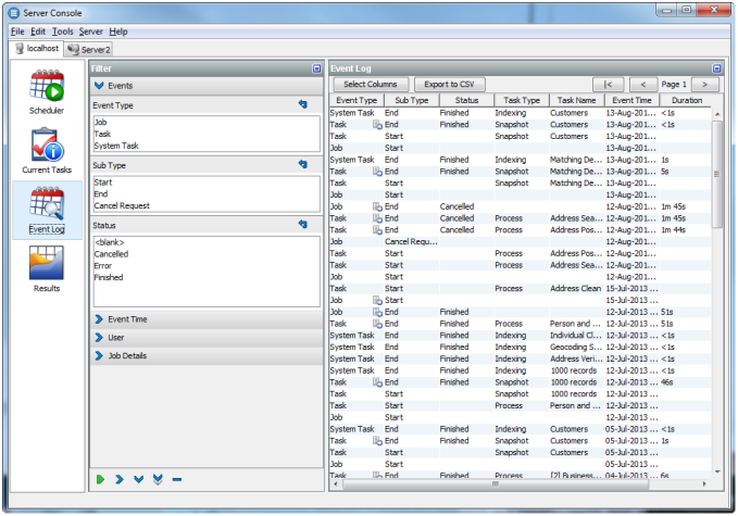

クイック・フィルタ
クイック・フィルタ・オプションは、「イベント・タイプ」「ステータス」および「タスク・タイプ」でのフィルタリングに使用できます。イベントをフィルタリングするには、フィルタに含める値を選択し(複数の項目を選択するには、[Ctrl]キーを押しながら選択)、画面左下にある「フィルタの実行」ボタンをクリックします。
たとえば:
サーバー・コンソール

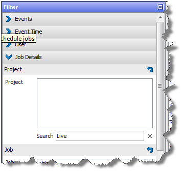

詳細なフリー・テキスト・フィルタ・オプションは、「プロジェクト名」「ジョブ名」「タスク名」および「ユーザー名」でのフィルタリングに使用できます。これらはフリー・テキストであるため、フィールドに名前の一部を入力できます。これらの任意のフィールドに名前の一部を入力すると、オブジェクトにその名前の一部が含まれる場合は、そのオブジェクトが表示されます(一致では大文字と小文字が区別されます)。たとえば、ライブ・システムで稼働しているすべてのプロジェクトに「Live」という語を含む名前を指定する命名規則を使用する場合、ライブ・システムのすべてのイベントを次のように表示できます。
フィルタ
ノート:
「プロジェクト名」列は、デフォルトでは表示されません。表示されるようにビューを変更するには、左側にある「列の選択」ボタンをクリックして「プロジェクト名」ボックスを選択します。

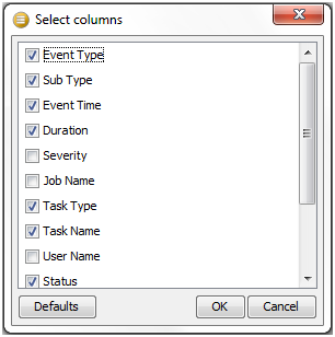

イベント・ログに表示される列のセットを変更するには、「イベント・ログ」領域の左上にある「列の選択」ボタンをクリックします。「列選択」ダイアログが表示されます。必要に応じて列を選択または選択解除し、「OK」をクリックして保存するか、「取消」をクリックして変更を破棄します。または、「デフォルト」をクリックしてデフォルト設定を復元します。
列の選択
「重大度」はめったに使用されない列で、現在、正常に完了したタスクまたはジョブは50に設定され、エラーまたは警告が発生したタスクまたはジョブは100に設定されています。

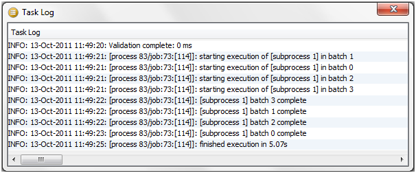

タスクを開くと、タスクの実行時に生成されたメッセージを示すタスク・ログが表示されます。
タスク・ログ
ノート:
メッセージはINFO、WARNINGまたはSEVEREに分類されます。INFOメッセージは情報提供を目的としており、問題を示すものではありません。WARNINGメッセージは、プロセス構成(またはデータ)で問題が発生していることを示すために生成されますが、これによってタスクがエラーになることはありません。SEVEREメッセージは、タスクのエラーに対して生成されます。
