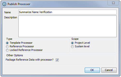

構成されたプロセッサを公開するには、次の手順を使用します。
  1. プロセッサを右クリックし、「公開プロセッサ」を選択します。次のダイアログが表示されます。
    「公開プロセッサ」ダイアログ
  2. 「名前」フィールドで、ツール・パレットに表示されるプロセッサの名前を入力します。
  3. 必要な場合は、詳細を「説明」フィールドに入力します。
  4. 公開されたプロセッサのタイプを「テンプレート・プロセッサ」、「参照プロセッサ」、または「ロックされた参照プロセッサ」から選択します。
  5. 範囲: 「プロジェクト・レベル」(プロセッサは現在のプロジェクトでのみ使用可能)または「システム・レベル」(プロセッサはシステム上のすべてのプロジェクトで使用可能)を選択します。
  6. この公開されたプロセッサに関連付けられた参照データをパッケージ化するには、「参照データをプロセッサとパッケージ化しますか。」チェック・ボックスを選択します。
