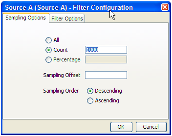

ステージング済データ構成に接続しているリーダーの場合、スナップショットの構成に使用できるのと同じサンプリングとフィルタのオプションを使用して、定義済レコード・セットのサンプルのみに対して実行するようにプロセスを制限できます。たとえば、データ・ソースの最初の1000レコードのみを処理するようにプロセスを実行する方法は次のとおりです。
フィルタ構成
「サンプリング・オプション」のフィールドを次に示します。
  • すべて - すべてのレコードをサンプリングします。
  • カウント - n件のレコードをサンプリングします。選択するサンプリング順序に応じて、最初のn件のレコードまたは最後のn件のレコードになります。
  • パーセンテージ - レコードの合計数のn%をサンプリングします。
  • サンプリング・オフセット - この数よりも後のレコードに対してサンプリングを実行します。
  • サンプリングの順序 - 「降順」(最初のレコードから)または「昇順」(最後から)。
    ノート:
    たとえば、2000件のレコード・セットに対してサンプリング・オフセットに1800が指定されると、「カウント」または「パーセンテージ」フィールドに指定された値にかかわらず200レコードしかサンプリングされません。
