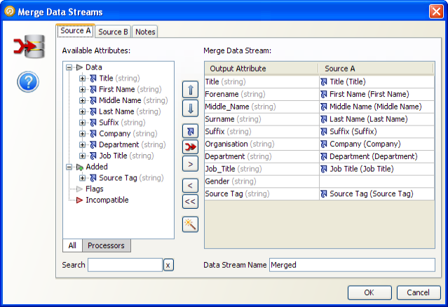

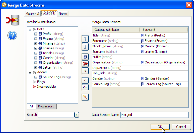

「データ・ストリームのマージ」構成画面は、各入力データ・ストリームを順番に操作して、任意の数のデータ・ストリームをターゲットまでマップできるように設計されています。各入力データ・ストリームをターゲットの出力データ・ストリームにマップするには、次の手順を実行します。
入力データ・ストリーム間を切り替えるには、画面上部のタブを使用します。「出力属性」のビューは同じままです。
ターゲット・データ・ストリームで、入力データ・セットの最新バージョンの属性に対応する新しい出力属性を作成するには、「すべての属性を追加します」ボタンをクリックします。
選択した入力属性が、対応する出力属性にマップされます。
ターゲット・データ・ストリームに特定の属性を追加するには、1つ以上の入力属性を選択し、「出力属性を作成します」ボタンをクリックします。
選択した入力属性が、新しく作成した出力属性にマップされます。
既存の出力属性に入力属性をマップするには、「出力属性にマップします」ボタンを使用します。
出力属性を削除せずに出力属性から入力属性のマッピングを削除するには、マップされている入力属性を右側の画面で選択し、「出力属性をマップ解除または削除します」ボタンをクリックします。
ターゲット・データ・ストリームから出力属性を削除するには、出力属性を右側の画面で選択し、「出力属性をマップ解除または削除します」ボタンをクリックします。
ターゲット・データ・ストリームから出力属性をすべて削除するには、「すべての出力属性を削除します」ボタンをクリックします。
ターゲット・データ・ストリームで出力属性を並べ替えるには、上矢印と下矢印を使用します。
1つまたは複数の属性を既存の出力属性に名前でマップするには、入力属性を右側のペインで選択し、「名前でマップ」ボタンをクリックします。
選択した、既存の出力属性と同じ名前とタイプのすべての属性について、マッピングが作成されます。名前の照合では、大文字と小文字が区別されません。
デフォルトの「データ・ストリーム名」を「Merged」から変更し、出力データ・ストリームに意味のある名前を付けます。

この例では、企業の連絡先を表すレコードの多数のソースが1つのデータ・ストリームにマージされます。
「データ・ストリームのマージ」構成
