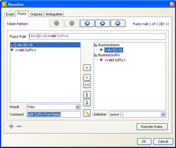

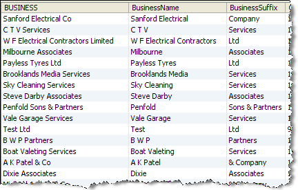

接尾辞をBusiness Suffix出力属性に出力し、名前の残りはBusiness Name出力に出力するなど、単純にこれらすべてのパターンを解決したいとします。
これを実行するには、次のあいまい解決ルールを使用します。<valid Suffix>トークンの前に、未分類の語が最大4つあり、すべてがBusiness Name出力にマップされると想定しています。
これは次のように動作します(「解決ルール」ビューでルールをドリルダウン)。
