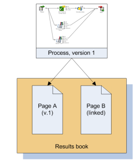

たとえば、2つの結果ページによって参照されるプロセスがあるとします。
図1-6 プロセッサのリンク例1
このイメージは、これを参照する2つの結果ページを示しています。
ページAはプロセスの最新バージョンにリンクされていませんが、ページBはリンクされています。この時点では、プロセスのバージョンは1つのみであるため、2つのページの動作に差異はありません。

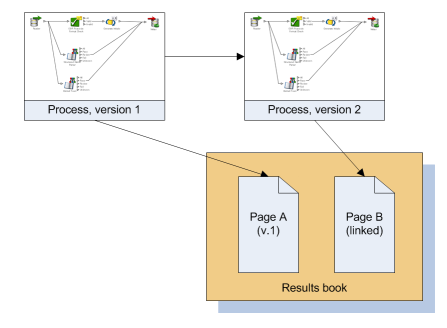

しかし、プロセスの新しいバージョンが作成された場合、ページBは常に最新バージョンにリンクされるため、新しいバージョンを参照します。ページAは最新バージョンにリンクされていないため、引き続きバージョン1の最新の結果を参照します。
図1-7 プロセッサのリンク例2
このイメージは、プロセッサのリンク例を示しています。
