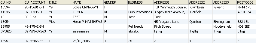

例
この例では、無効なレコードの数が「検疫出力」という名前の「ステージング済データ」表に書き込まれます。
