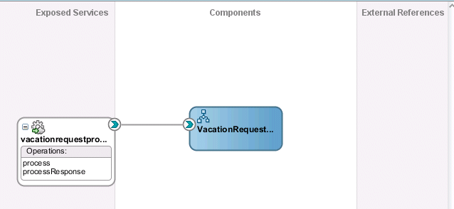

    BPELプロセス・サービス・コンポーネントはSOAコンポジット・エディタに作成されます。「BPELプロセスの作成」ダイアログで「SOAPサービスとして公開」を選択したため、BPELプロセスはサービス・バインディング・コンポーネントに自動的に接続されます。このサービスでは、SOAコンポジット・アプリケーションが外部の顧客に公開されます。
    図31-3 SOAコンポジット・エディタのBPELプロセス
    図31-3の説明が続きます
    「図31-3 SOAコンポジット・エディタのBPELプロセス」の説明
