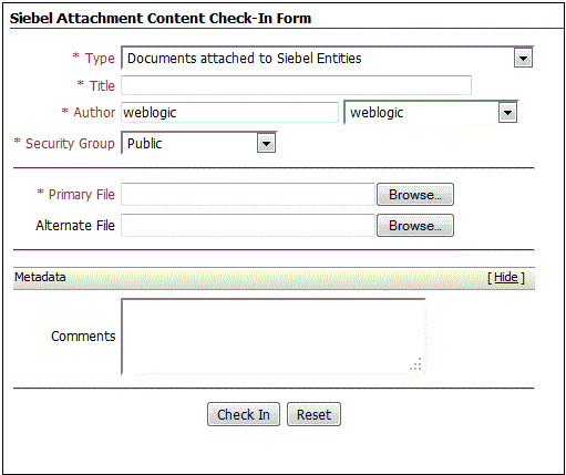

  1. 「管理対象添付」IFrameで、「新規」をクリックします。
  2. フィールドに入力します(「「コンテンツ・チェックイン・フォーム」とは」を参照)。
    「プライマリ・ファイル」フィールドで、「参照」ボタンをクリックしてファイルを選択することで、添付するファイルを指定します。
  3. 「チェックイン」をクリックします。

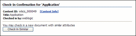

    Content Serverのオプションが表示され、メッセージによりドキュメントがチェックインされたことが確認されます。「類似をチェックイン」ボタンを使用すると、同じメタデータ値を使用して、別のドキュメントをチェックインできます。
  4. 「チェックインの確認」画面を閉じます。

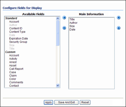

1.3.5 「管理対象添付」IFrameに表示されるフィールドを構成する方法
「管理対象添付」IFrameに表示するフィールドを選択して並べ替えるには、次のステップを実行します。
  1. 「管理対象添付」IFrameで、「構成」をクリックします。
  2. 「「表示用にフィールドを構成」画面とは」で、「主な情報」領域に移動するには、「使用できるフィールド」領域のそれらのフィールドを選択し(複数のフィールドを選択するには[Ctrl]キーを押したままにして)、右矢印ボタンをクリックします。(表示用に選択したフィールドは、「使用できるフィールド」領域で淡色表示テキストで表示されます)。
  3. フィールドの表示順序は、「主な情報」領域で再配置することにより変更します。フィールドを移動するには、選択して上下矢印ボタンをクリックします。
    ノート:
    必要に応じて、「リセット」をクリックして、フィールドの表示と順序をデフォルトに戻します。
  4. 「適用」をクリックし、IFrameを表示して変更の結果を確認します。
  5. 完了したら、「保存して終了」をクリックして、「表示用にフィールドを構成」画面を閉じます。

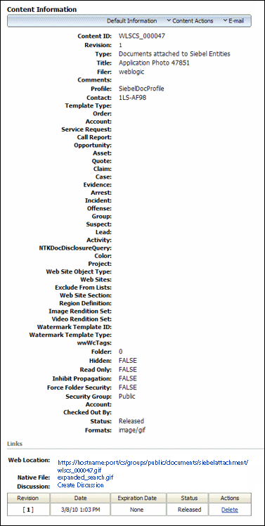

1.3.6 ドキュメントに関する情報を確認する方法
添付されたドキュメントのメタデータ値や前のリビジョンを確認するには、次のステップを実行します。
  1. 「管理対象添付」IFrameで、選択した添付の「情報」列に表示される「情報」アイコンをクリックします。
  2. ドキュメントに関する詳細を確認します(「「コンテンツ情報」画面とは」を参照)。

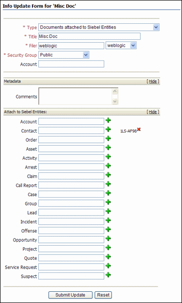

1.3.9 ドキュメントのメタデータを更新する方法
選択したドキュメントのメタデータ値を変更するには、次のステップを実行します。
  1. 「管理対象添付」IFrameで、選択した添付の「プロパティ」アイコンをクリックします。
  2. ドキュメントのメタデータ値に変更を加えます(「「情報更新フォーム」とは」を参照)。
  3. 「更新の送信」をクリックします。
1.3.10 コンテンツ・サーバーのドキュメントを複数のSiebelレコードに添付する方法
1つのコンテンツ・サーバーのドキュメントを複数のSiebelレコードに添付できます。たとえば、同じ組織内の複数の連絡先に1つの法的文書を添付するとします。このようにするには、まず、コンテンツ・サーバーのドキュメントをSiebelレコードに添付してから、そのコンテンツ・サーバーの添付にリンクするために、追加のSiebelレコードのレコード・キーを手動で追加する必要があります。
  1. コンテンツ・サーバーのドキュメントにリンクするSiebelレコードごとにキーをノートにとっておきます。

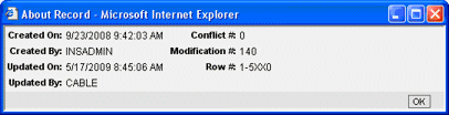

    Siebelアプリケーションでレコードのキーを調べるには、Siebelレコードのプライマリ・ペインのタイトル・バーを右クリックして、「レコード情報」を選択します。表示されたダイアログで、「行番号」の後にリストされたキーをノートにとります。
  2. 「管理対象添付」IFrameで、コンテンツ・サーバーのドキュメントの「プロパティ」アイコンをクリックします。
  3. 「情報更新フォーム」にある「Siebelエンティティに添付」フィールドで、Siebelレコードのキーをレコードのタイプに対応するフィールドに入力して、緑色のプラス記号をクリックします。(たとえば、連絡先レコードの場合は、「連絡先」フィールドにSiebelレコードのキーを入力して、そのフィールドのプラス記号をクリックします)。このステップを繰り返して、追加のSiebelレコードを添付にリンクします。
1.3.11 コンテンツ・サーバー・リポジトリからドキュメントを削除する方法
コンテンツ・サーバーからドキュメントを削除して、Siebelレコードから添付解除するには、次のステップを実行します。ドキュメントのみを添付解除する(コンテンツ・サーバーからドキュメントを削除しないで、選択したSiebelレコードへのリンクを削除する)場合は、「ドキュメントを添付解除する方法」を参照してください。
  1. 「管理対象添付」IFrameで、選択した添付の「情報」アイコンをクリックします。
  2. 「アクション」オプションで、削除するリビジョンの「削除」リンクをクリックします。プロンプトが表示されたら、削除を確認します。

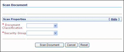

  2. 「管理対象添付」IFrameで、「スキャン」をクリックします。「ドキュメントのスキャン」画面が表示されます。
  3. 「ドキュメント分類」ドロップダウン・リストから、分類を選択します。
    これは、スキャンまたはインポートするドキュメントのタイプを識別します。たとえば、運転免許証またはパスポートのコピーをスキャンするには、アイデンティティ・ドキュメントのドキュメント分類を選択します。
  4. 「セキュリティ・グループ」ドロップダウン・リストからセキュリティ・グループを選択します。
  5. 「ドキュメントのスキャン」をクリックします。選択したドキュメントの分類がスキャンまたはインポート用に構成されているかどうかに基づいて、Oracle WebCenter Enterprise Captureクライアント・アプリケーションが起動し、オプションが表示されます。

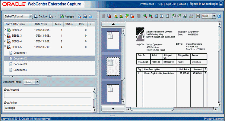

    • スキャン用に設定した場合、スキャナはフィーダに収められたページをスキャンし、次の図に示すように「ドキュメント」ペインにスキャン結果を表示します。レビューや索引付けが、すぐに実行できます。
    • インポート用に設定した場合、ファイル・インポート画面が表示され、インポートするファイルを1つ以上選択するように要求されます。クライアント・プロファイルで許可されている場合は、イメージ・ファイルに加え、イメージ以外のファイルもインポートできます。ファイルを選択すると、次の図に示すように、選択したページが「ドキュメント」ペインに表示されます。レビューや索引付けが、すぐに実行できます。
  6. 「ドキュメント」ペインで、ドキュメントのレビューと編集を実行します。詳細は、『Oracle WebCenter Enterprise Captureの使用』の「ドキュメントのレビューと編集」の章を参照してください。
  7. 「メタデータ」ペインで、ドキュメントに適用するドキュメント・プロファイルを選択します。たとえば、顧客注文ドキュメントに索引付けする場合は、顧客番号、顧客名および注文のメタデータ・フィールドを持つドキュメント・プロファイルを選択します。詳細は、『Oracle WebCenter Enterprise Captureの使用』の「ドキュメントの索引付け」の章を参照してください。次のガイドラインに従います:
    • 「メタデータ」フィールドはContent Serverドキュメントとともにメタデータとして格納される値を提供します。名前の前にアスタリスクのあるメタデータ・フィールドは、必須フィールドであることを示しています。
    • ドキュメントのすべてのページには同じメタデータの値があります。ドキュメントの1つのページに索引付けすると、そのドキュメント内の他のすべてのページにも索引を付けることになります。
  8. 作業が完了したら、「リリース」をクリックし、コンテンツ・サーバーにドキュメントをコミットして、Siebelレコードに添付します。バッチのリリースを確認するプロンプトが表示されたら、「はい」をクリックします。
  4. 「ドキュメントのスキャン」をクリックします。選択したドキュメントの分類がスキャンまたはインポート用に構成されているかどうかに基づいて、Oracle Distributed Document Captureクライアント・アプリケーションが起動し、オプションが表示されます。

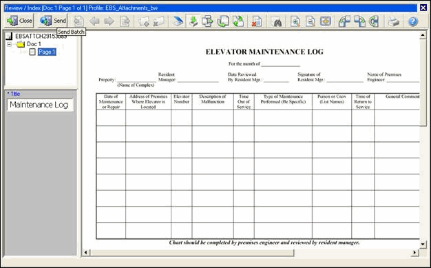

    • スキャン用に設定した場合、スキャナはフィーダに収められたページをスキャンし、次の図に示すように、「レビュー」/「索引」画面にスキャン結果を表示します。レビューや索引付けが、すぐに実行できます。(すべてのページがスキャンされ、バッチ内の1つのドキュメントに格納されます)。
    • インポート用に設定されている場合、ファイル・インポート画面が表示され、インポートするスキャン済イメージ・ファイルを1つ以上選択するように要求されます。ファイルを選択すると、次の図に示すように、選択したページが「レビュー」/「索引」画面に表示されます。レビューや索引付けが、すぐに実行できます。(すべてのファイルが単一バッチ内の単一のドキュメントにインポートされます)。
  5. 「レビュー」/「索引」画面で、ドキュメントのレビュー、編集および索引付けを実行します。詳細は、Oracle Distributed Document Captureユーザーズ・ガイドを参照してください。次のガイドラインに従います:
    • ドキュメントにはページを追加してもかまいませんが、バッチにはドキュメントを追加しないでください。
    • 「索引」フィールドが下側のペインに表示されます。「索引」フィールドはContent Serverドキュメントとともにメタデータとして格納される値を提供します。必要な索引フィールドの名前の前にアスタリスクが表示されます。
    • ドキュメントのすべてのページには同じ索引の値があります。あるページで値を変更すると、そのドキュメント内のすべてのページでもその値が変更されます。
  6. 作業が完了したら、「送信」をクリックし、ドキュメントをコンテンツ・サーバーに転送してSiebelレコードに添付します。バッチの送信を確認するプロンプトが表示されたら、「はい」をクリックします。

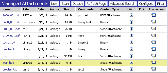

1.4.1 「管理対象添付」IFrameとは
「管理対象添付」IFrameを使用して、選択したSiebelレコードに添付されているコンテンツ・サーバーのドキュメントを表示、添付、スキャン、添付解除および編集します。また、コンテンツ・サーバー・アプリケーションを起動して、検索オプションをアクティブにすると、自分にアクセス権のあるコンテンツ・サーバーのドキュメントを見つけることもできます。
「管理対象添付」IFrameは、Siebelレコード内に表示されます。ここには、選択したSiebelレコードに添付されているすべてのコンテンツ・サーバーのドキュメントがリストされ、後述する表に示すオプションを使用できます。

要素 説明
名前 Siebelレコードに添付されたコンテンツ・サーバーの各ドキュメントのネイティブ名(拡張子を含む)がリストされます。ドキュメントのリンクをクリックして、ドキュメントのWeb表示可能なレンディションを開くか保存します。
タイトル 添付されたコンテンツ・サーバーのドキュメントのタイトルが表示されます。タイトルは、チェックイン時に割り当てられたものです。
作成者 ファイルをチェックインしたユーザーを識別します。
サイズ 添付のコンテンツ・サーバー・ドキュメントのサイズ(KB/MB)を表示します。
日付 コンテンツ・サーバーのドキュメントをコンテンツ・サーバーに最後に送信した日付が表示されます。
情報 このアイコンをクリックすると、選択したドキュメントの詳細情報とコンテンツ・アクションが表示されます(「「コンテンツ情報」画面とは」を参照)。
編集 ネイティブ・アプリケーションで添付のコンテンツ・サーバー・ドキュメントをチェックアウト、開くおよび編集するには、このアイコンをクリックします。
プロパティ このアイコンをクリックして、添付されたコンテンツ・サーバーのドキュメントのメタデータ値を更新します(詳細は、「「情報更新フォーム」とは」を参照)。
新規 このボタンは、選択したSiebelレコードにコンテンツ・サーバーのドキュメントを添付する場合にクリックします。このときに入力するフィールドの詳細は、「「コンテンツ・チェックイン・フォーム」とは」を参照してください。
スキャン このボタンは、ドキュメントをスキャンまたはインポートしてSiebelレコードに添付する場合にクリックします(詳細は、「Oracle Distributed Document Captureを使用してスキャンする方法」を参照)。
削除 このボタンは、選択したコンテンツ・サーバーのドキュメントの添付を解除する場合にクリックします。添付解除によって、コンテンツ・サーバーのドキュメントはSiebelエンティティから削除されますが、コンテンツ・サーバーからは削除されません。
リフレッシュ このボタンは、「管理対象添付」IFrameの表示を更新する場合にクリックします。
拡張検索 このボタンは、コンテンツ・サーバー上のファイルを検索する場合にクリックします。
構成 このボタンは、「管理対象添付」IFrameに表示されるフィールドを選択して並べ替える場合にクリックします(詳細は、「「管理対象添付」IFrameに表示されるフィールドを構成する方法」を参照)。
フィルタ クリックすると、表示される添付の絞り込みに使用するページが表示されます(詳細は、「添付のフィルタ・ページとは」を参照)。
フィルタ(アクティブ) 表示された添付が添付のフィルタ・ページについてに入力した条件に基づいてフィルタリングされると、「フィルタ」ボタンのラベルがフィルタ(アクティブ)に変わります。フィルタ(アクティブ)ボタンをクリックすると、添付のフィルタ・ページが表示されます。このページでは、新しい条件の入力や適用を行うことができます。
フィルタの取消 添付の完全なリストが表示されます(結果のフィルタ処理に使用されていた条件がクリアされます)。取り消されると、フィルタ(アクティブ)ボタンのラベルは、「フィルタ」に戻ります。

「コンテンツ・チェックイン・フォーム」を使用して、ドキュメントをコンテンツ・サーバーにチェックインし、メタデータ値を割り当てて、選択したSiebelレコードに添付します。
このフォームを表示するには、「管理対象添付」IFrameの「新規」をクリックします。
要素 説明
タイプ ファイルの最も適切なオプションを選択します。管理対象添付のデフォルトのドキュメント・タイプは、SiebelAttachmentです。このフィールドは必須です。
タイトル ドキュメントの説明的なタイトルを入力します。このフィールドは必須です。
作成者 ファイルをチェックインしたユーザーを識別します。このフィールドは必須です。
セキュリティ・グループ ファイルのセキュリティ・グループを選択します。ファイルは、指定したセキュリティ・グループに対する権限を持つユーザーが使用できるようになります。このフィールドは必須です。
プライマリ・ファイル 次のいずれかの方法でプライマリ・ファイルを指定します。
  • 「プライマリ・ファイル」フィールドの横の「参照」をクリックします。ネイティブ・ファイルに移動して選択し、「開く」をクリックします。
  • 「プライマリ・ファイル」フィールドに、ネイティブ・ファイルの完全パス名とファイル名を入力します(たとえば、c:\My Documents\ABC Project\MyFile.doc)。
このフィールドは必須です。
コメント ファイルに関するノートを入力します。
チェックイン このボタンは、この画面で選択した設定を使用して、指定したドキュメントをチェックインする場合にクリックします。
リセット このボタンは、入力内容を取り消して、この画面のデフォルト設定を復元する場合にクリックします。
1.4.4 「表示用にフィールドを構成」画面とは
「表示用にフィールドを構成」画面では、IFrameに表示する添付の情報を指定できます。
この画面を表示するには、「管理対象添付」IFrameの「構成」をクリックします。
要素 説明
使用できるフィールド IFrameに表示できるフィールドがリストされます。右矢印をクリックして、選択したフィールドを「主な情報」領域に移動します。表示用に選択したフィールドは、淡色の文字で表示されます。
主な情報 IFrameに表示するために選択したフィールドがリストされます。フィールドは、この領域内での表示順に従って、左から右に表示されます。上矢印または下矢印のボタンをクリックして、選択したフィールドを再配置します。
適用 このボタンは、「管理対象添付」IFrame画面の変更をプレビューする場合にクリックします。(必要に応じて、「表示用にフィールドを構成」画面を一時的に再配置してIFrameの変更を表示します)。
保存して終了 このボタンをクリックすると、表示構成に対する変更内容が保存され、「管理対象添付」IFrameに戻ります。
リセット このボタンをクリックすると、変更が取り消され、デフォルトのシステム・フィールドを表示するように復元されます。
1.4.5 「コンテンツ情報」画面とは
「コンテンツ情報」画面を使用して、添付ファイルに関する詳細を表示して、そのファイルのWeb表示可能バージョンやネイティブ・バージョンを表示します。また、必要に応じてドキュメントを削除します。
この画面を表示するには、「管理対象添付」IFrameで選択したドキュメントの「情報」をクリックします。
要素 説明
タイプ 最も適切にファイルを表すタイプが表示されます。管理対象添付のデフォルトのドキュメント・タイプは、SiebelAttachmentです。
タイトル 添付されたコンテンツ・サーバーのファイルのタイトルが表示されます。タイトルは、チェックイン時に割り当てられたものです。
セキュリティ・グループ ファイルへのアクセス権限を指定する識別子。
コメント ファイルに関する追加のノートが表示されます。
Siebelエンティティのフィールド
(連絡先、順序、アカウント、サービス・リクエスト、訪問レポート、商談、資産、見積り、クレーム、ケース、証拠、逮捕、インシデント、違反、グループ、容疑者、引合、活動、プロジェクト)
各Siebelレコード・タイプのフィールドが表示されます。Siebelレコード・キーは、Siebelレコードのタイプに対応するフィールドに表示されます。
チェックアウトの実行者 ファイルをチェックアウトしたユーザーの識別子。
ステータス ファイルの現在のステータスを識別します。「リリース」というステータスは、リビジョンがコンテンツ・サーバーで使用可能であることを示します。
フォーマット ファイルのフォーマットを識別します。
Webロケーション このリンクをクリックすると、添付ファイルのWeb表示可能なレンディションが表示されます。
ネイティブ・ファイル このリンクをクリックして、ファイルのコピーを保存するか、ファイルをネイティブ・アプリケーションで開きます。
表 ファイルのリビジョンが、リリース日、有効期限およびステータスとともにリストされます。「削除」リンクをクリックして、対応するリビジョンを削除します。
コンテンツ・アクション ファイルのチェックアウト、更新、類似ファイルのチェックイン、ファイルへのサブスクライブ、またはファイルをチェックアウトして開く操作のオプションを提供します。
電子メール 「電子メールでリンクを送信」リンクによって、選択したファイルへのURLを含む新しい電子メール・メッセージが開かれます。
1.4.6 「情報更新フォーム」とは
情報の更新フォームを使用して、選択したドキュメントのメタデータ値に変更を加えます。コンテンツ・サーバー上のドキュメントは、ドキュメントのメタデータの値で検索できます。詳細は、「コンテンツ・サーバー・リポジトリからドキュメントを検索する方法」を参照してください。
このフォームを表示するには、「管理対象添付」IFrameで選択した添付の「プロパティ」アイコンをクリックします。
要素 説明
コンテンツID ファイルに割り当てられた一意の識別子が表示されます。
タイトル ドキュメントの説明的なタイトルを入力します。デフォルトでは、コンテンツ・サーバーによって、Siebelエンティティの添付タイプを識別する接頭辞が付けられます。たとえば、「連絡先」エンティティに添付されたドキュメントの接頭辞は「ContactAtt:」になります。(この接頭辞はオプションです)。
作成者 現在のファイルのリビジョンをチェックインしたユーザーを識別します。
セキュリティ・グループ ファイルへのアクセス権を指定します。テキストを入力することも、定義済の値のリストから選択することもできます。
リビジョン ファイルのリビジョン番号を識別します。(特別な理由がある場合を除いて、リビジョンは変更しないでください。)
Siebelエンティティのフィールド
これらのフィールドでは、選択したSiebelレコードを識別して、そのレコードを添付されたファイルにリンクします。レコード・キーは、選択したSiebelレコードのタイプに対応するフィールドに表示されます。
プラス記号のアイコンを使用すると、複数のSiebelレコードを1つのコンテンツ・サーバーのファイルにリンクできます。詳細は、「コンテンツ・サーバーのドキュメントを複数のSiebelレコードに添付する方法」を参照してください。
更新の送信 このボタンは、メタデータの変更内容を添付ファイルに保存する場合にクリックします。
リセット このボタンは、メタデータの変更を取り消して、このフォームを表示したときの値に復元する場合にクリックします。
1.4.7 「ドキュメントのスキャン」画面とは
「ドキュメントのスキャン」画面を使用し、スキャンまたはインポートするドキュメントのタイプを指定して、Siebelレコードに添付します。
この画面を表示するには、「管理対象添付」IFrameの「スキャン」をクリックします。
