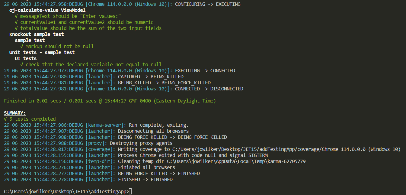

- テストを実行します。コマンドラインにスクリプトnpm run testを入力し、ターミナル・ウィンドウの結果を確認します。
- テストの実行後に、アプリケーションのルート・ディレクトリに作成されたcoverageディレクトリを確認します。これには、oj-calculate-value-viewModel.js.htmlファイルが含まれており、ブラウザで開いてテスト実行の詳細を表示できます。
