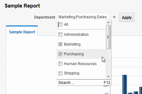

    • 「複数選択」 - ユーザーは、リストから複数のエントリを選択できます。 データ・ソースは、パラメータに対して複数の値をサポートする必要があります。 複数選択をサポートしているメニュー・パラメータの表示は異なります。 次の2つの図を参照してください。

次の図は、複数選択が有効になっていない場合に部門メニュー・タイプ・パラメータがレポート・コンシューマにどのように表示されるかを示しています。

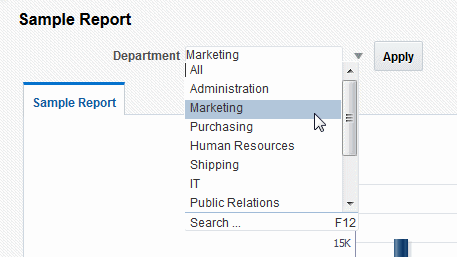

次の図は、複数選択が有効な場合に部門メニュー・タイプ・パラメータがレポート・コンシューマにどのように表示されるかを示しています。

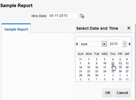

  6. オプション: 日付: 自および日付: 至を入力します。 ここで入力した日付は、日付ピッカーによってユーザーに表示される日付範囲を定義します。 たとえば、「日付:自」に01-01-1990と入力した場合、日付ピッカーでは、ユーザーは01-01-1990より前の日付を選択できません。 すべての将来の日付を有効にするには、「日付:至」を空白のままにします。
図は、Hire Dateパラメータがレポート・コンシューマに表示される方法を示しています。
