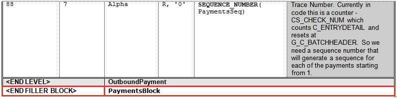

ブロックの最後に次のコマンドを入力します:
  • <END FILLER BLOCK> - ブロックの終わりを示します。 <BEGIN FILLER BLOCK>コマンドでこのブロックにすでに指定されている名前を入力します。

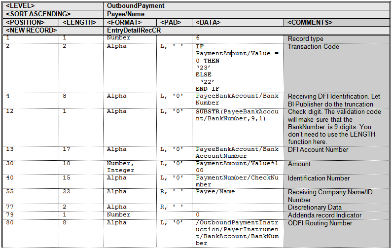

次の図は、フィラー・ブロックの使用例を示しています:

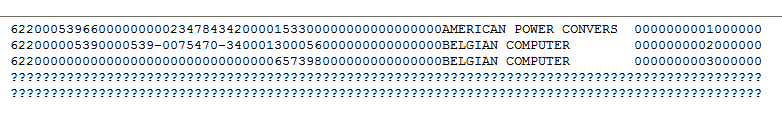

次の図は、FILLER BLOCKで生成された出力の例を示しています:

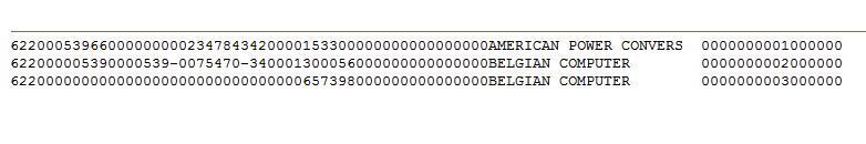

次の図は、FILLER BLOCKが使用されていない場合に生成される出力の例を示しています:
