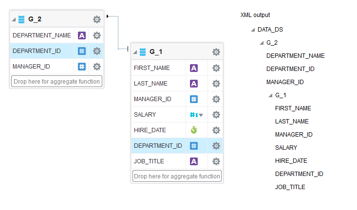

グループ・レベル・リンクは、2つのデータセット間のマスター詳細関係を定義します。
次の図は、グループ・レベルのリンクが定義された2つのデータセットと、結果のXMLデータ構造を示しています。
グループ・レベルのリンクを作成するには:
