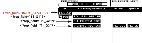

  3. 「テキスト・フィールドのプロパティ」ダイアログの「ツールチップ」フィールドに、次の構文を入力します:
    <?rep_field="BODY_START"?>

  2. グループの要素ごとに、「ツールチップ」フィールドに次の構文を入力します:
    <?rep_field="T1_Gn"?>
    nは、グループ内の要素の番号です。
    たとえば、サンプル・レポートのグループは3行に配置されます。
    • PO_LINE_NUMで始まる行に属するフィールドには、次のように入力
      <?rep_field="T1_G1"?>
    • C_FLEX_ITEM_DISPで始まる行に属するフィールドには、次のように入力
      <?rep_field="T1_G2"?>
    • C_SHIP_TO_ADDRESSで始まる行に属するフィールドには、次のように入力
      <?rep_field="T1_G3"?>
    次の図は、「簡単な説明/ツールチップ」フィールドのエントリを示しています:
