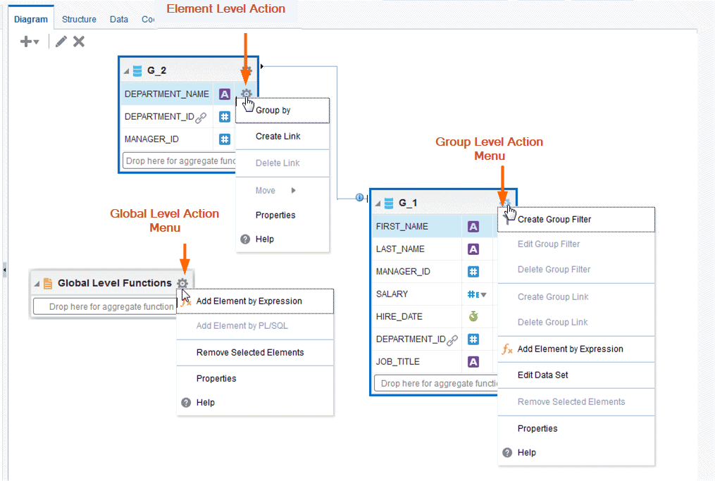

データ・モデル・エディタは、要素レベル、グループ・レベルおよびグローバル・レベルの関数を提供します。 すべてのデータセット・タイプがすべての機能をサポートしているわけではありません。 制限事項については、データセット・タイプに付属の「重要なノート」セクションを参照してください。 次の図は、データ・モデル・エディタで使用可能な機能およびアクションの一部を示しています。

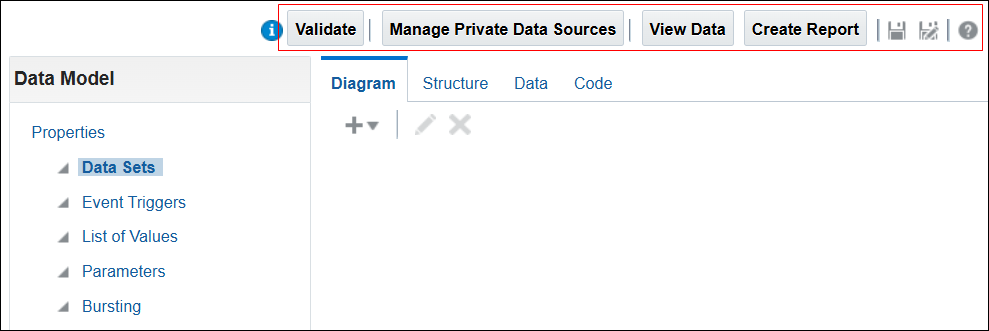

データ・モデル・エディタの上部のツールバーには、プライベート・データ・ソースの管理、データの表示、レポートの作成およびデータ・モデルの保存を行うオプションがあります。
オプション 説明
検証 データセット、LOVおよびバースティング定義に使用される問合せを検証します。 「データ・モデルの検証」を参照してください。
プライベート・データ・ソースの管理 管理者による設定を必要としない、個人用のプライベート・データ・ソースに接続します。
データの表示 サンプル・データを表示および生成するデータ・タブを表示します。
レポートの作成 このデータ・モデルを使用して新規レポートを作成します。
保存 / 名前を付けて保存
「保存」を選択して進行中の作業を既存のデータ・モデル・オブジェクトに保存するか、「名前を付けて保存」を選択してデータ・モデルを新規オブジェクトとしてカタログに保存します。
データ・モデルを作成し、保存せずにデータ・モデル・エディタから移動すると、ドラフトまたは一時データ・モデル・エントリがホーム・ページの「最近」セクションに表示される場合があります。 一時データ・モデル・エントリを手動で削除することはできません。 一時データ・モデルのエントリは、24時間後に自動的に削除されます。
ヘルプ オンライン・ヘルプを表示します。

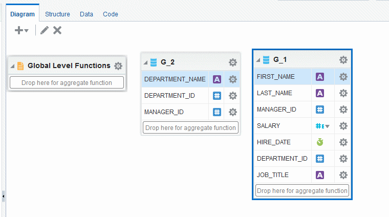

デフォルトでは、作成したデータセットは個別のオブジェクトとしてダイアグラム・ビューに表示されます。
データセット構造ビルダーには次のビューがあります:
  • 「図」 - 「図」ビューには、データセットが表示され、リンクおよびフィルタのグラフィカルな作成、式に基づく要素の追加、集計関数およびグローバル・レベルの関数の追加、要素プロパティの編集、要素の削除が可能になります。 ダイアグラム・ビューは、通常、データ構造の作成に使用するビューです。

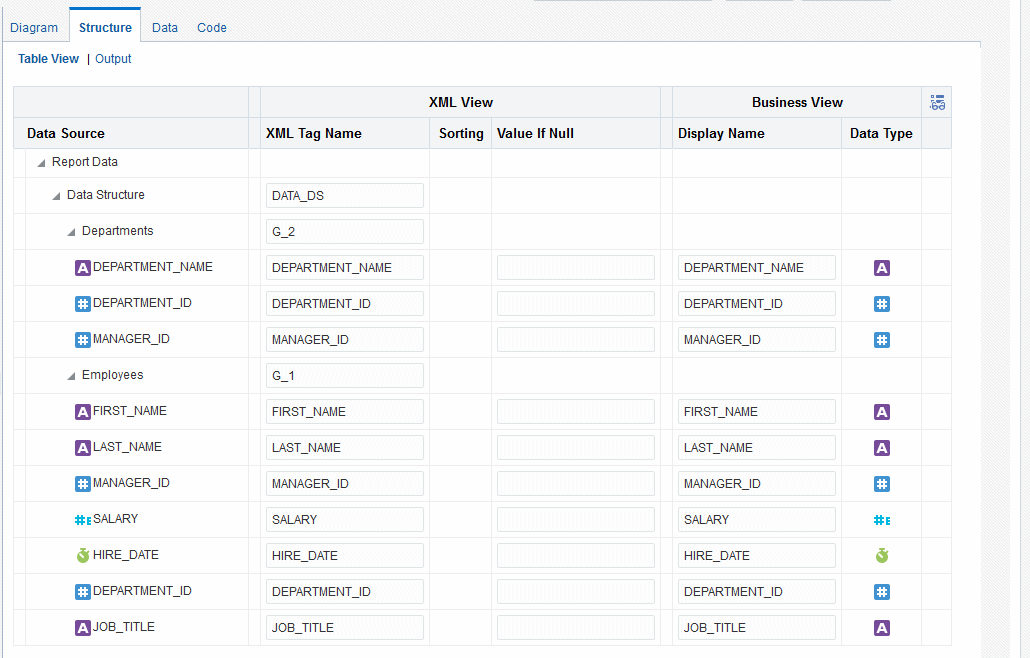

  • 「構造」 - 「構造」ビューには2つのモードがあります:
    表ビューおよび出力
    表ビューでは、表に要素のプロパティが表示され、XML要素の別名、要素の表示名、ソート順、null値およびリセット・オプションの更新を行うことができます。 次のイメージは、構造の表ビューを示しています。

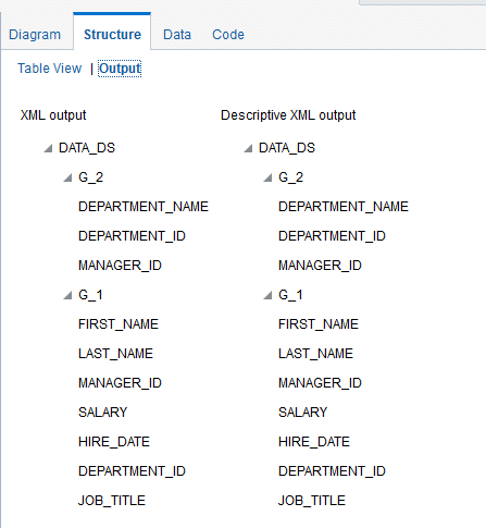

    「出力」ビューは、生成されたXML構造を明確に表示します。 出力ビューは更新できません。 この図は、出力ビューを示しています。

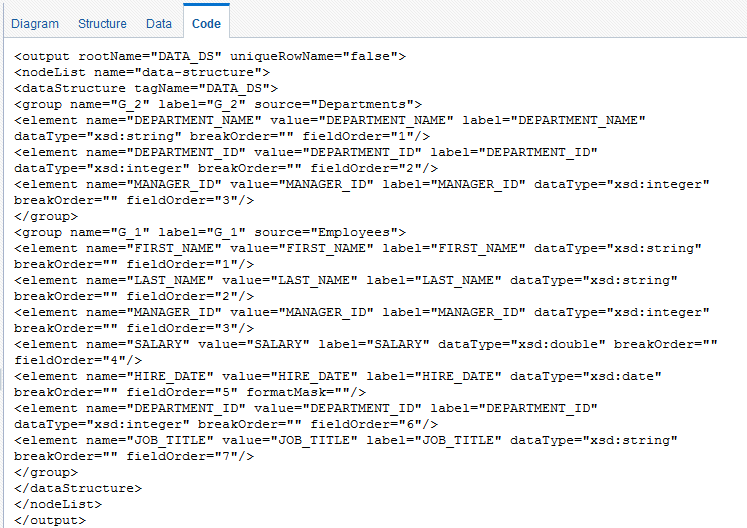

  • 「コード」 - 「コード」ビューには、データ・エンジンによって読み取られるデータ構造ビルダーによって作成されたデータ構造コードが表示されます。 コード・ビューでコンテンツを更新できます。 この図は、コード・ビューを示しています。
