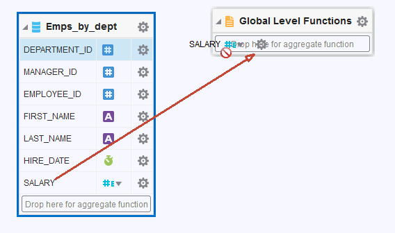

  1. データセットからグローバル・レベル関数オブジェクトの「集計関数をここにドロップ」領域にデータ要素をドラッグ・アンド・ドロップします。
    たとえば、次のイメージは、給与要素に基づくグローバル・レベルの集計関数の作成を示しています。

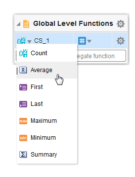

  2. マウスを放すと、データ・モデル・エディタにより、デフォルト名が集計要素に割り当てられ、件数がデフォルト関数として割り当てられます。
    次の図は、件数から平均に変更中の新しいグローバル・レベル要素CS_1の関数を示しています。
  3. 新規要素名の左側にある関数アイコンをクリックして、リストから関数を選択します。
  4. デフォルト名を変更するには、要素名の右側にあるアクション・アイコンをクリックし、「プロパティ」をクリックして「プロパティの編集」ダイアログを起動します。

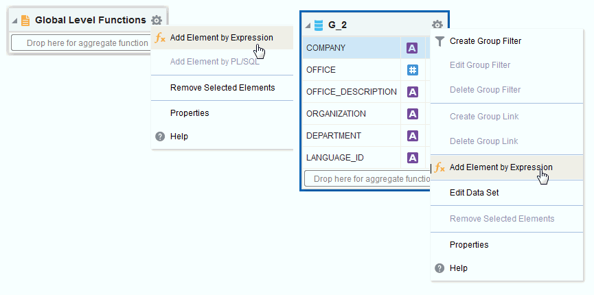

式によるグループ・レベルまたはグローバル・レベルの要素の追加
グループ・レベルまたはグローバル・レベルの集計関数を式により追加できます。
  1. グループ・レベルの要素を追加するには、「グループ」オブジェクトで「メニュー」をクリックし、「式による要素の追加」を選択します。

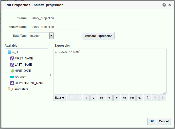

  2. 「式による要素の追加」ダイアログで、フィールドおよび演算子を入力します。
  3. 「表示名」フィールドに、ビジネス・ユーザーにわかりやすい名前を入力します。
  4. オプション: データ型の選択 .
  5. シャトルの矢印を使用して、式に必要なデータ要素を「使用可能」ボックスから「式」ボックスに移動します。
  6. 演算子をクリックして「式」ボックスに挿入するか、関数リストから選択します。
  7. 式を検証するには、「式の検証」をクリックします。

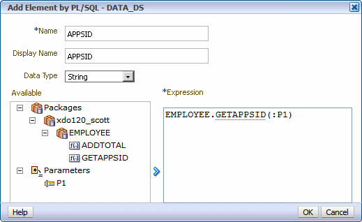

PL/SQLによるグローバル・レベル要素の追加
PL/SQL関数は、VARCHARデータ型を返す必要があります。
  1. プロパティ・ページで、データ・モデル・プロパティで「Oracle DBデフォルト・パッケージ」としてPL/SQLパッケージを指定します。

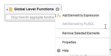

  2. 「グローバル・レベル関数」オブジェクトで、「メニュー」をクリックし、「PL/SQLによる要素の追加」をクリックします。
  3. PL/SQLによる要素の追加ダイアログで、次のフィールドを入力します:
    • 「名前」 - エレメントのわかりやすい名前を入力します。
    • 「表示名」 - 表示名を入力します。 これはレポート設計ツールに表示されます。 ビジネス・ユーザーにとって意味のある名前を入力します。
    • 「データ型」 - 「文字列」を選択します。
  4. 使用可能ボックスからPL/SQLパッケージを選択し、シャトル・ボタンをクリックして、関数をグループ・フィルタ・ボックスに移動します。
