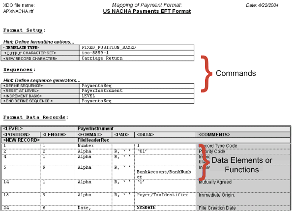

次の図は、コマンドとデータ行の一般的な構造を表示するEFTテンプレートのサンプルを示しています。
グローバルに適用されるコマンド、またはテンプレートのプログラム要素を定義するコマンドは、「設定」コマンドです。 これらは、テンプレートの初期表で指定する必要があります。 設定コマンドの例として、テンプレート・タイプや文字セットがあります。
データ表では、ソースXMLデータ要素名、および受信銀行またはエンティティに必要な特定の配置および書式設定定義を指定します。 データおよび条件文に対して実行する関数を定義することもできます。
データ表は、常に「レベル」を定義するコマンド行で開始する必要があります。 レベルは、表をXMLデータ・ファイルの要素に関連付け、階層を確立します。 その後、そのレベルの表で定義されるデータ・フィールドは、XMLエレメントの子エレメントに対応します。
次の図は、XMLデータ階層とテンプレート・レベルの関係を示しています。 XML要素"RequestHeader"はレベルとして定義されます。 表(FileIDおよび暗号化)に定義されているデータ要素は、RequestHeader要素の子です。
テンプレート内の表の順序によって、レコードの印刷順序が決まります。 実行時に、表(Level)に対応するXMLエレメントのすべてのインスタンスがループされ、その表に属するレコードが出力されます。 その後、テンプレート内の次の表に移動します。 表がネストされている場合は、子表のネストされたレコードが生成されてから、次の親インスタンスに移動します。

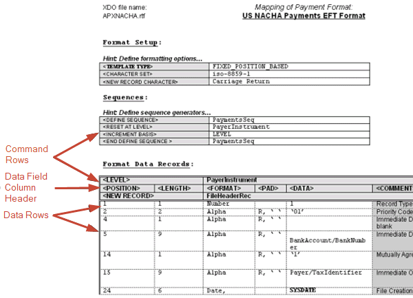

コマンド行、データ行およびデータ列ヘッダー行
コマンド行は、テンプレート内のコマンドを指定するために使用されます。 コマンド行には常に2つの列があります: コマンド名とコマンド・パラメータ。 コマンド行には列見出しがありません。 このコマンドは、テンプレートの全体的な設定およびレコード構造を制御します。
次の図は、コマンド行、データ行およびデータ列ヘッダー行の配置を示しています:
