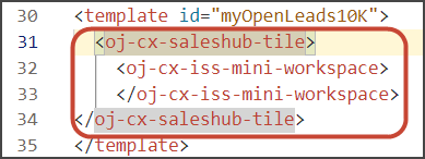

表の場合は、既存のプレースホルダ
templateタグの間にこのコードを入力します。<oj-cx-saleshub-tile> <oj-cx-iss-mini-workspace> </oj-cx-iss-mini-workspace> </oj-cx-saleshub-tile>表の新しいコードのスクリーンショットを次に示します。

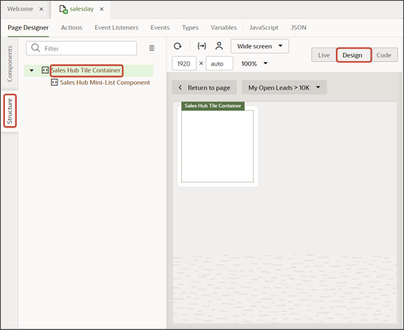

「設計」ボタンをクリックします。

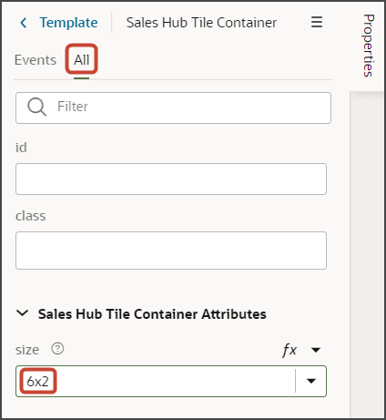

「構成」ペインで、Sales Hub Tile Containerをクリックします。
「プロパティ」ペインの「すべて」タブで、サイズとして6x2を選択します。
表内のデータが選択したサイズに対して幅が広すぎる場合は、スクロールバーが自動的に表示されます。

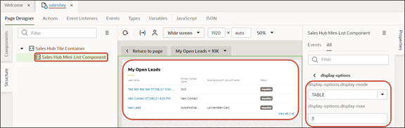

「構成」ペインで、Sales Hub Mini-List Componentをクリックします。
「プロパティ」ペインの「すべて」タブで、「表示オプション」フィールドの横にあるサブプロパティの表示アイコンをクリックします。
「表示オプション」フィールドで、「TABLE」を選択します。
表示する最大行数フィールドに3と入力します。
表には最大3行が表示されます。 それ以上のデータが存在する場合は、「すべて表示」リンクが表示されます。

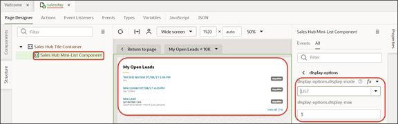

ノート:表のかわりにリストを追加するには、「表示オプション」フィールドの値をLISTに変更します。 リストと表は、同じ基礎となるコンポーネント「Sales Hubミニ・リスト・コンポーネント」を使用し、両方とも保存済検索によって移入されます。
たとえば、表のかわりにリストのテンプレートを作成するスクリーンショットを次に示します。

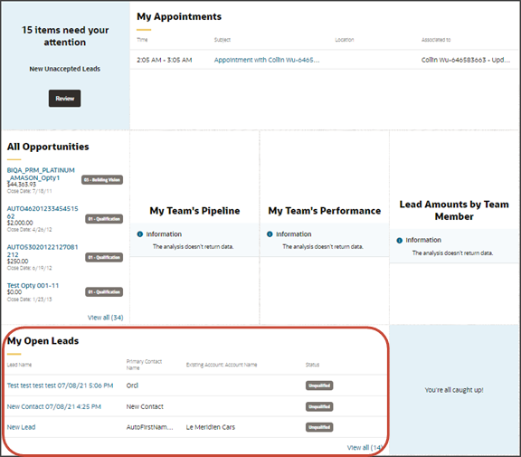

「プレビュー」ボタンをクリックして、ランタイム・テスト環境の変更を表示します。
次に例を示します。

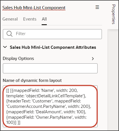

「プロパティ」ペインの「すべて」タブで、動的フォーム・レイアウトの名前フィールドに表示する属性をコピーしてペーストします。
次の形式で配置された、オブジェクトのエラスティック検索ペイロードのフィールド名を使用して、優先属性セットを指定します。 属性の表示ラベルを上書きするには、headerText値を入力します。 次に例を示します。
[[ [ {mappedField: 'Name', width: 200, template: 'objectDetailLinkCellTemplate'}, {headerText: 'Customer', mappedField: 'CustomerAccount.PartyName', width: 200}, {mappedField: 'DealAmount', width: 100}, {mappedField: 'Owner.PartyName', width: 100} ] ]]動的フォーム・レイアウトの名前フィールドのスクリーンショットを次に示します。
