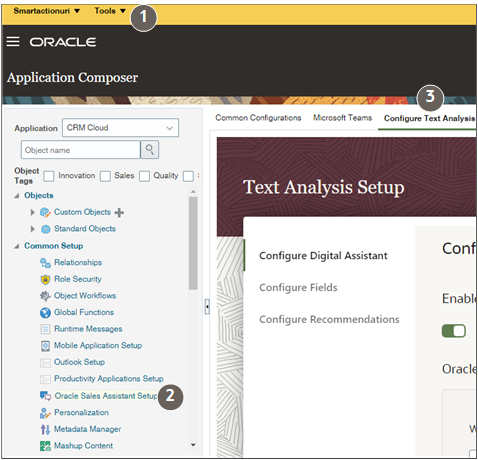

- 使用可能なツールの1つとしてアプリケーション・コンポーザを使用して、アクティブなサンドボックスを入力します(スクリーンショットのコールアウト1)。
- アプリケーション・コンポーザを開きます。
左側のペインの「共通設定」見出しの下にある「Oracle Sales Assistant設定」をクリックします(スクリーンショットのコールアウト2)。
- 「テキスト分析の構成」タブ(コールアウト3)をクリックします。
- 「テキスト分析の構成」タブで、サンプル・スクリーンショットで強調表示されている「テキスト分析使用可能」オプションをアクティブ化します。
