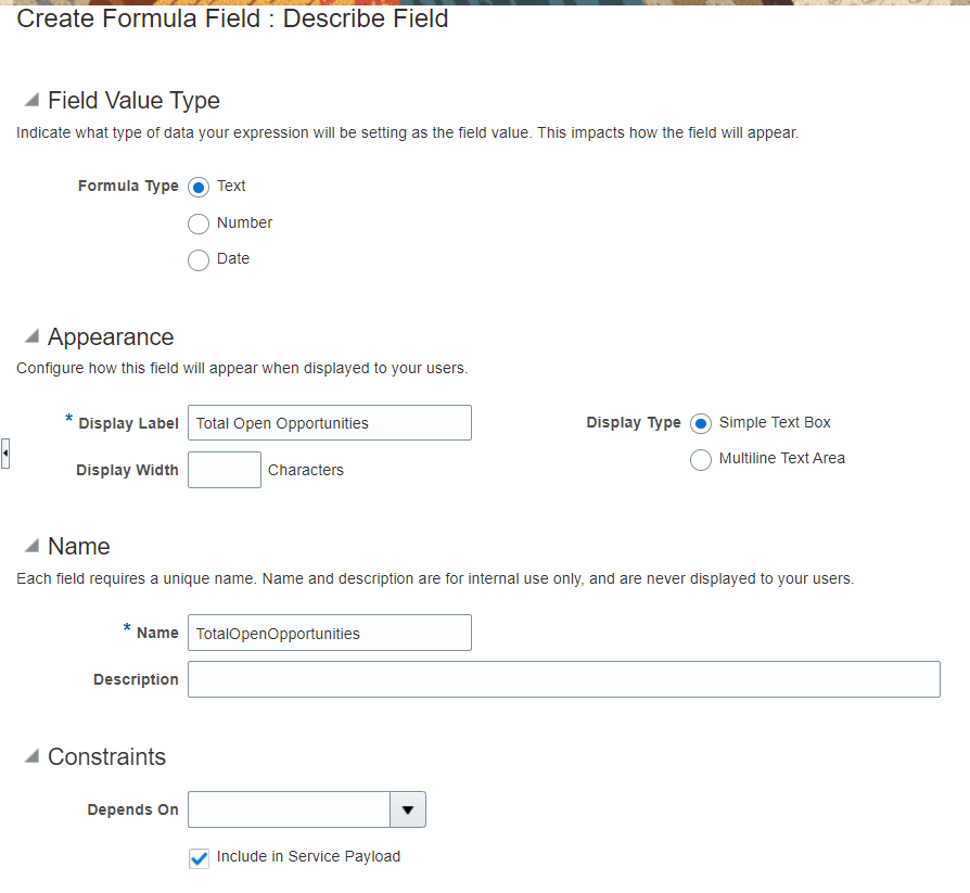

- 式フィールドの作成ページで、「表示ラベル」に
「Total Open Opportunities」と入力し、「名前」フィールドに同じ名前をスペースなしで入力します。
式フィールドの作成ページのサンプル画像を次に示します。

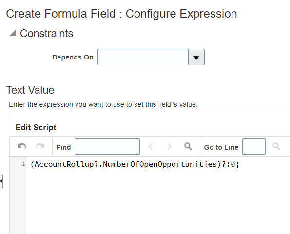

- 式の構成ページで、フィールド値の計算時にエンジンが考慮する式を入力します。 たとえば、次の式を使用して、アカウントの商談数がゼロの場合にエンジンが計算しないことを示します。
(AccountRollup?.NumberOfOpenOpportunities)?:0;算式の例のサンプル画像を次に示します。

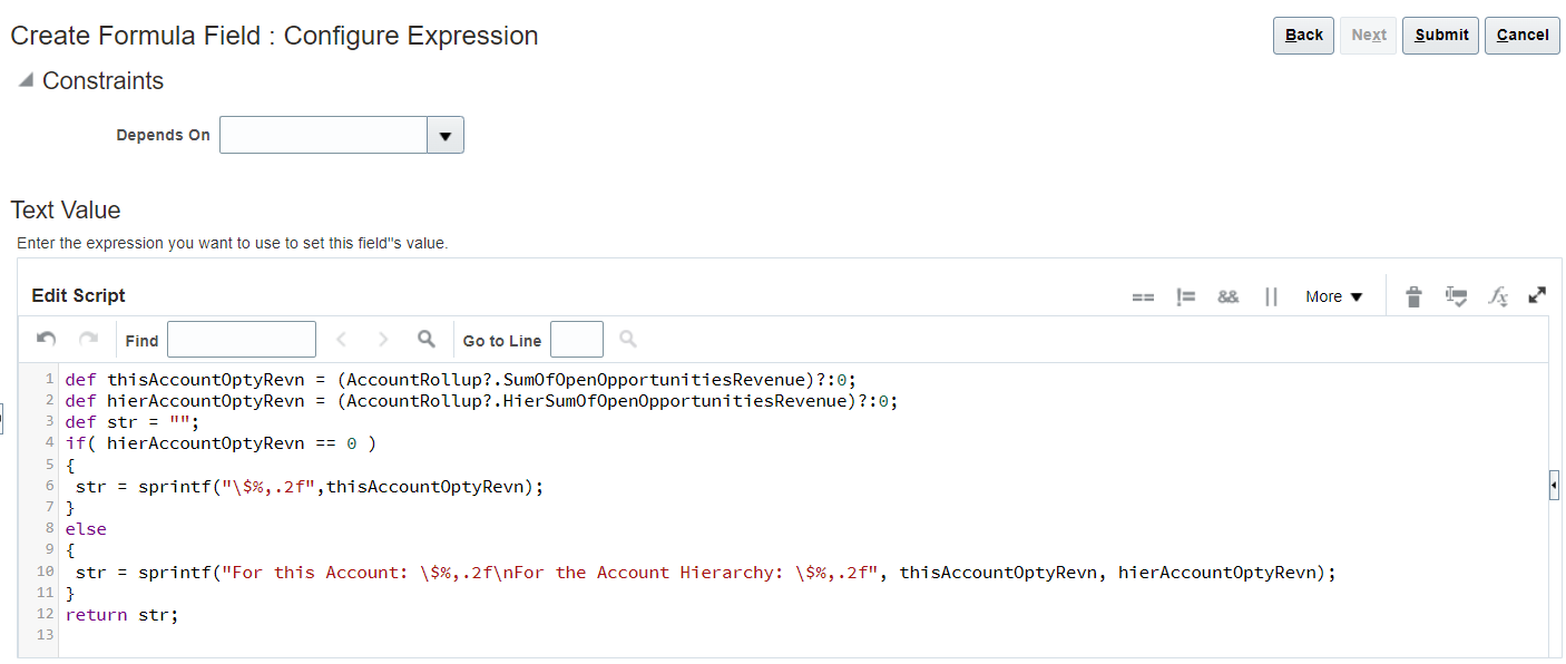

- 式フィールドの式で、アカウントの商談売上の合計を格納する変数を作成します。 アカウント階層からの商談売上の合計を格納するもう1つの変数を作成します。 この例では、変数は
thisAccountOptyRevnおよびhierAccountOptyRevnです。 - 商談売上の値がゼロかどうかを式で評価します。 ゼロの場合は、変数をnullに設定します。 同様に、アカウント階層からの商談売上の値がゼロかどうかを評価します。 ゼロの場合は、アカウント階層ロールアップを表示しません。
- 式を記述するには、ロールアップ・オブジェクトに対応するリストからフィールドを選択します。 この場合、アカウント・ロールアップはアカウントの子であり、アカウント・オブジェクトと1:1の関係があります。 「アカウント・ロールアップ」を選択すると、「ロールアップ」フィールドがリストに表示されます。 フィールドは容易に参照でき、スクリプト・パレットに挿入して式を記述できます。 この場合、式ではフィールド
AccountRollup?.SumOfOpenOpportunitiesRevenueおよびAccountRollup?.HierSumOfOpenOpportunitiesRevenueを使用します。 これらは、前のステップで作成したカスタム・ロールアップです。
- サンプルのような式を作成します。
def thisAccountOptyRevn = (AccountRollup?.SumOfOpenOpportunitiesRevenue)?:0; def hierAccountOptyRevn = (AccountRollup?.HierSumOfOpenOpportunitiesRevenue)?:0; def str = ""; if( hierAccountOptyRevn == 0 ) { str = sprintf("\$%,.2f",thisAccountOptyRevn); } else { str = sprintf("For this Account: \$%,.2f\nFor the Account Hierarchy: \$%,.2f", thisAccountOptyRevn, hierAccountOptyRevn); } return str;式フィールドの作成: 式の構成ページのサンプル画像を次に示します。

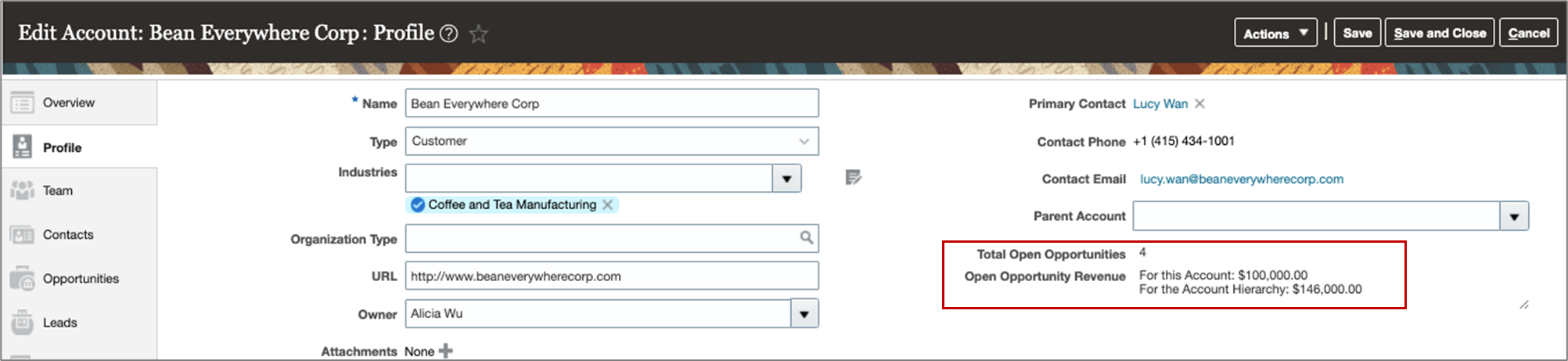

構成の最後に、作成した2つのロールアップが「アカウントの編集: プロファイル」ページに表示されます。 次に、サンプル画像を示します。

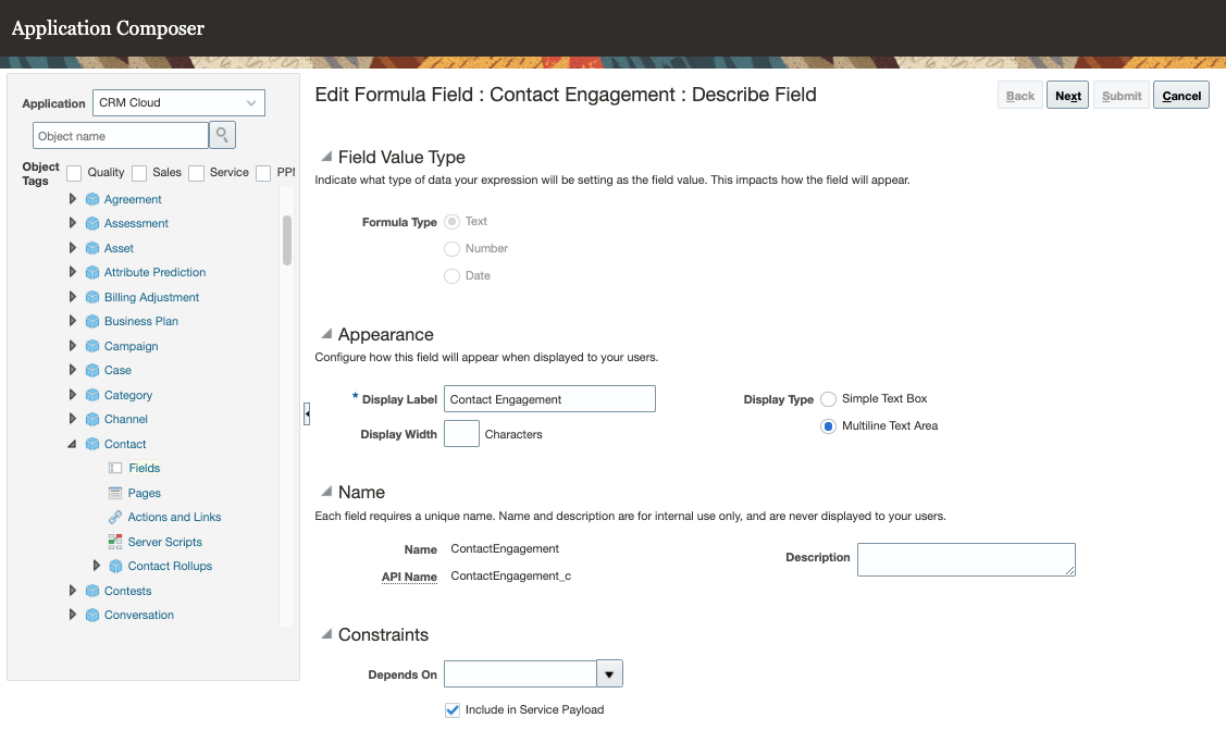

「Contact Engagement」と入力し、「名前」フィールドに同じ名前をスペースなしで入力します。 - 「表示タイプ」で、「複数行テキスト・エリア」を選択します。
- 「次」をクリックします。

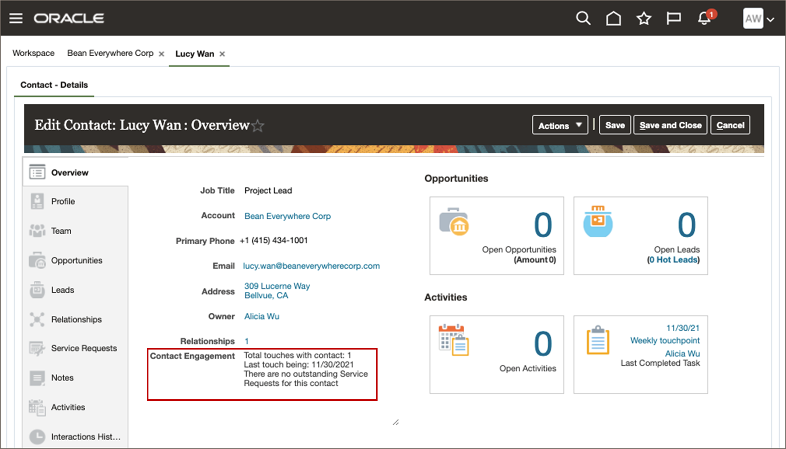

構成の最後に、「担当者の編集: プロファイル」ページの単一のフィールドに4つの属性すべてを示すロールアップが表示されます。 次に、サンプル画像を示します。
