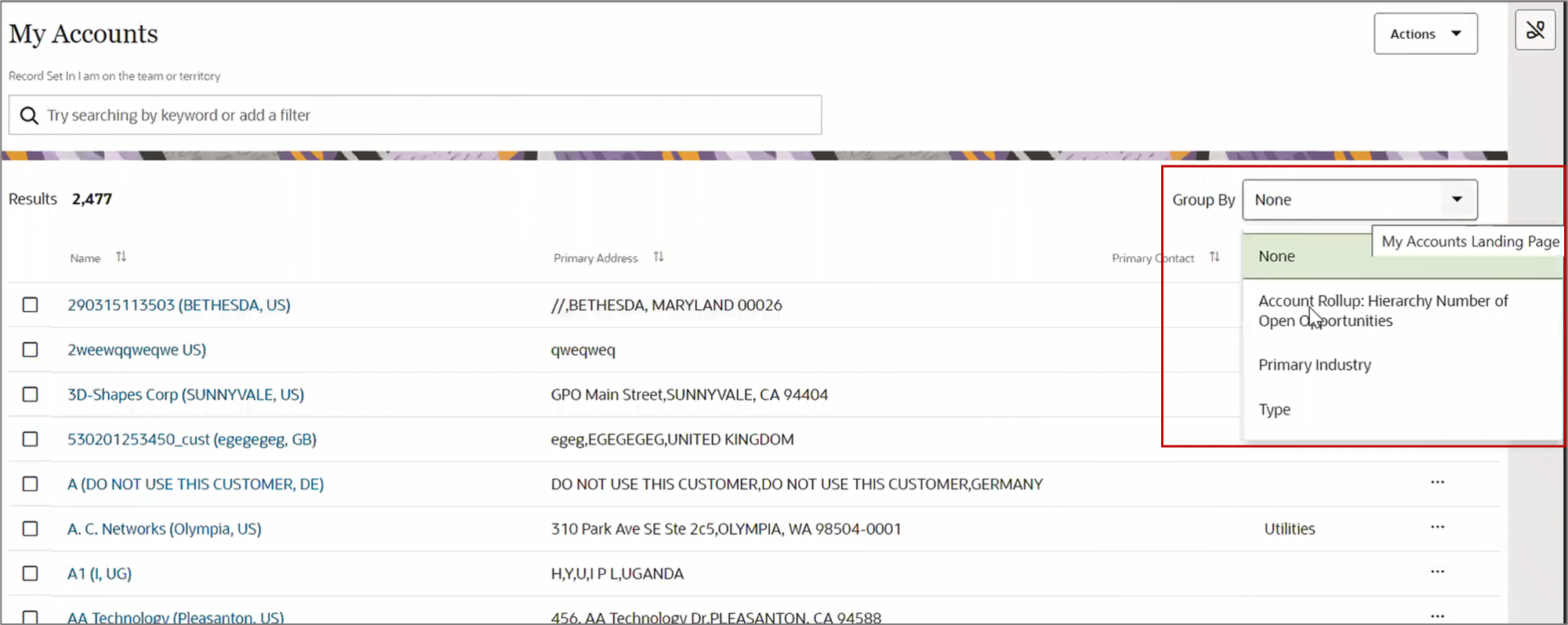

次のスクリーンショットでは、「グループ化」オプションとして表示されるロールアップを強調表示しています。

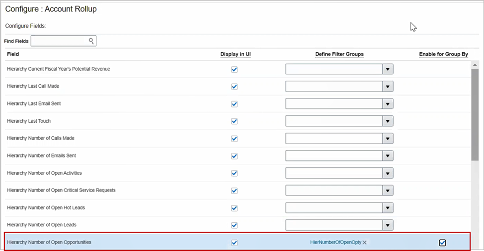

- 「グループ化に使用可能」チェック・ボックスを選択します。 サンプル・アカウント・ロールアップの「グループ別に使用可能」オプションが強調表示された「構成」ページのスクリーンショットを次に示します。

有効にした「アカウント」ロールアップと「担当者」ロールアップが「グループ化基準」ドロップダウン・リストに表示されます。
