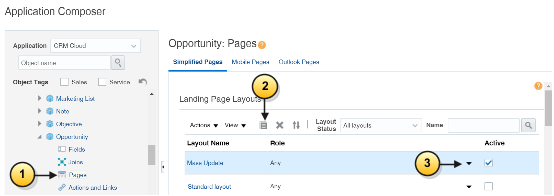

「商談: ページ」リージョンが表示されているアプリケーション・コンポーザのスクリーンショットを次に示します。 コールアウトは、一部の機能を強調表示しています。
コールアウト番号
摘要
1
「ページ」ノード
2
「ランディング・ページ・レイアウトの複製」ボタン
3
レイアウトを表示するジョブ・ロールの指定に使用するロール名(下矢印アイコン)。
