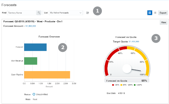

「予測」作業領域には、テリトリおよび四半期別の売上予測の要約を含むダッシュボードが表示されます。 予測は、その四半期にクローズ日があるすべての受注済商談および70パーセント以上の受注確度があるすべての商談から自動的に集計されます。 営業担当は、表示するテリトリを選択します(スクリーンショットのコールアウト1)。 棒グラフは、予測、受注済売上およびオープン・パイプラインの金額を示しています(コールアウト2)。 デフォルトでは、2つ目の要約チャートには期間別の予測を示す棒グラフが表示されます。 目標を使用している場合は、かわりに、目標の達成率と数値の要約を示すビジュアル・インジケータを表示できます(コールアウト3)。 また、ページには、予測が発行済か、どのように変更されたか、いくつのパイプラインが発行されないままであるかが表示されます。

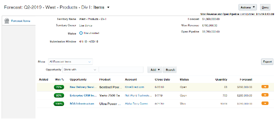

「売上予測のレビュー」ページのスクリーンショットを次に示します。 ページには、予測金額、予測ウィンドウの日付、受注済売上およびオープン・パイプラインが要約されています。

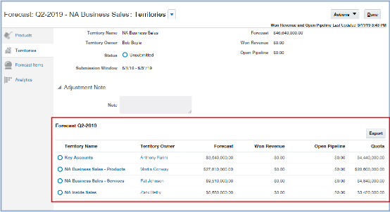

マネージャに表示される予測詳細のスクリーンショットを次に示します。 営業テリトリ階層内のマネージャのテリトリの下にあるテリトリの予測の表が強調表示されています。
マネージャは、部下の予測にドリルダウンして詳細を表示できます。 部下が予測を発行した後、マネージャはその予測を調整し、マネージャ自身の予測を管理階層に発行できます。 営業担当が適切に入力しなかったことをマネージャが知っている場合もあります。予測を調整することによって、パイプライン内で発生している事象のより正確な情報が管理チェーンに渡されます。 マネージャは「予測項目」タブで個々の商談を調整したり、製品別に調整できます(「製品」タブ)。

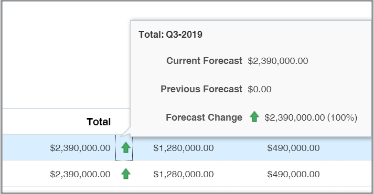

マネージャは予測にドリルダウンして、いつ誰が何を調整したかを確認できます。 予測の変更はアイコンによっても示されます。 アイコンの上にカーソルを置くと、変更の詳細が表示されます。 予測の一部のスクリーンショットを次に示します。 上向き矢印は、予測が最後に発行されてから予測が増加したことを示します。 アイコンにカーソルを置くと詳細が表示されます。

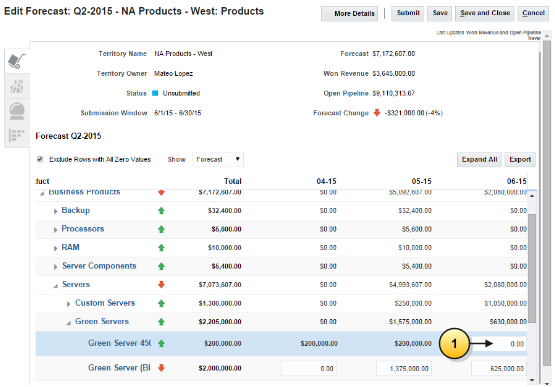

デフォルトでは、マネージャは「予測の編集」ページの「予測項目」タブと「製品」タブを使用して、発行された予測収益を商談別および製品別に調整できます。 「製品」タブでの調整は、商談の一部としてまだ入力されていない製品を営業マネージャが予測する場合に特に役立ちます。
製品調整の粒度のレベルを指定できます。 たとえば、製品の幅広いグループから個々の製品までの調整を有効にできます。 デフォルトでは、販売カタログのルートから2レベル下まで調整できます。 マネージャによる調整は、予測の発行後に、その人のマネージャに表示されます。
「予測の編集」ページの「製品」タブのスクリーンショットを次に示します。 ページには、個々の製品までの4つのレベルに展開された販売カタログ階層の例が示されています。 コールアウト1は、調整のために選択された製品予測ラインを強調表示しています。
マネージャが製品別の予測を調整できないようにするには、「予測オプションの選択」ページの「製品タブ」セクションで、「製品合計使用可能」オプションの選択を解除して、タブを完全に削除します。
