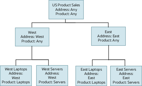

次に、営業テリトリが割当と予測で機能する例を示します。 米国でラップトップとサーバーを販売する会社の簡単なテリトリ階層を考えてみます。
この会社では、米国の州を2つに分けて、EastとWest.の2つのテリトリに割り当てます。
EastとWestのテリトリは、さらに2つのテリトリに分割され、1つのテリトリがラップトップを販売し、もう1つのテリトリがサーバーを販売します。
テリトリを定義するために会社に必要なテリトリ・ディメンションは、住所と製品の2つのみです。
営業テリトリの構造はを次に示します。
 この例で住所と製品のディメンションに入力する値を次に示します。
「すべて」の値は、すべての値が(不明な値も)一致することを意味します。
この階層の最上位テリトリには、すべてのディメンションに「すべて」の値が設定されているため、全体的なキャッチオール・テリトリになります。
他のテリトリのカバレッジ値と一致しないすべてのレコードは、全体的なキャッチオール・テリトリに割り当てられます。
WestテリトリとEastテリトリの製品ディメンションの値は「すべて」です。 これらは、ラップトップおよびサーバー以外の製品を対象とした、その地域におけるすべての商談のキャッチオール・テリトリです。

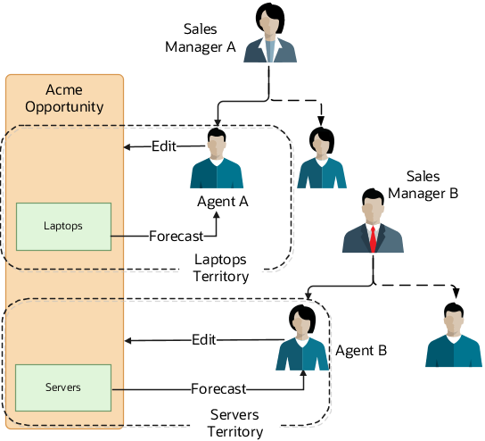

一致するテリトリの場合、割当では、商談全体に対する編集アクセス権が各テリトリ所有者に付与され、両方のテリトリが商談の「チーム」タブに表示されます。 ただし、そのテリトリの予測に含まれるのは、一致する商談明細のみです。
次の図に、テリトリ割当が商談のアクセスと予測に与える異なる影響を示します。 この図に示すのは、ラップトップとサーバーの商談です。 エージェントAがラップトップのテリトリを所有し、エージェントBがサーバー・テリトリを所有すると、次のようになります。
両方のエージェントが商談全体に対する編集アクセス権を取得します。
エージェントAは、ラップトップのみを予測できます。
エージェントBは、サーバーのみを予測できます。
エージェントAとエージェントBのマネージャ(親テリトリの所有者でもある)は、商談全体にアクセスできますが、自分の部下から発行された予測のみを表示および調整できます。
エージェントAとエージェントBの同僚は、アカウントに対する編集アクセス権がないかぎり、商談を表示できません。
