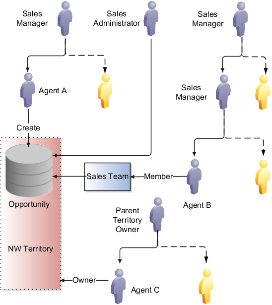

次の図は、商談へのアクセス権の取得方法をいくつか示したものです。
図内の名前付エージェント(A、B、C)は、商談にアクセスできます。
名前のないエージェント(黄色で強調表示されています)は、商談にアクセスできません。
営業マネージャは、管理チェーン内の営業担当がアクセス権を持っているので、商談にアクセスできます。
親テリトリの所有者は、営業テリトリ階層を介して商談にアクセスできます。
エージェントAは、商談の作成者なので、商談にアクセスできます。 商談を作成したユーザーは、商談の初期所有者になります。
エージェントBは、営業チームに属しているので、商談にアクセスできます。
管理チェーン内のより上層の営業マネージャも、リソース階層を通じてアクセス権が提供されるので、商談を参照できます。 エージェントAおよびエージェントBのマネージャは商談情報にアクセスできますが、エージェントAおよびエージェントBの同僚はアクセスできません。
エージェントCは、NWテリトリの所有者なので、商談にアクセスできます。 親テリトリの所有者も商談にアクセスできます。
営業管理者は、商談にアクセスできます。
アカウントを使用したアクセスは、この図には示されていません。
