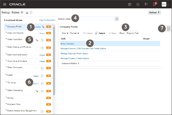

「設定: 営業」ページでの機能の実行方法は次のとおりです。
コールアウト番号
摘要
1
左ペインで、設定する機能領域を選択します。
2
その機能領域に必要なタスクが右ペインにリストされます。
3
目的のタスクを表示するために、「すべてのタスク」の表示が必要になる場合もあります。
4
また、「タスクの検索」フィールドを使用して、オファリングのタスクを検索できます。
5
「機能領域」列のクイック設定(歯車アイコン)を使用すると、基本設定に使用できるページが開きます。 「営業」では、設定アシスタントによってこれらが自動的に処理されます。
6
「共有」リンクをクリックすると、同じ機能領域を使用する他のオファリングがリストされます。
7
営業オファリングで探しているタスクが見つからない場合は、「タスク」サイド・パネルを使用してオファリング間でタスクを検索できます。
タスクを開くには、「タスク」リストで名前をクリックします。 デフォルトでは、必要なタスクのみ表示されますが、「表示」メニューから「すべてのタスク」を選択すると、すべてを表示できます。
または、「タスクの検索」を使用して、オファリングのタスクを名前で検索できます。 わからない文字や語句を表すにはパーセット符号(%)を使用します。 たとえば、「HCMロール・プロビジョニング・ルールの管理」タスクを検索する場合は、
manage hcm%rulesで検索できます。 検索では大/小文字は区別されません。 -
いくつかの機能領域には「クイック設定」ページ(歯車アイコン)が含まれ、これを使用すると機能領域の最小要件を設定できます。 会社プロファイル、営業基盤、商談、予測などのクイック設定ページは、設定アシスタントと対象範囲が同じであるため、これらは必要ありません。
