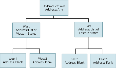

住所ディメンションのみを使用するテリトリ階層を表す図を次に示します。 WestテリトリとEastテリトリに該当する州をすべてリストする必要があります。 「空白」を入力すると、テリトリに住所カバレッジがない(アカウントが自動的に割り当てられない)ことを意味します。 すべての営業担当がすべての製品を販売するため、オーバーレイ・テリトリまたは自分のテリトリ設定の他の部分で製品を使用しないかぎり、製品ディメンションは必要ありません。
各テリトリの主なエントリを次に示します。 すべてのテリトリは販売売上予測に使用されるため、テリトリのタイプは常に「プライム」に設定されます。 「予測使用可能」フィールドは常に「プライムのみ」に設定され、テリトリ所有者が販売売上予測に参加できるようになります。

子テリトリを作成すると、子テリトリは親のカバレッジを自動的に継承するため、継承されたカバレッジを削除して空白にする必要があります。 テリトリのカバレッジを削除する方法の詳細は、「カバレッジのないテリトリの作成」を参照してください。
