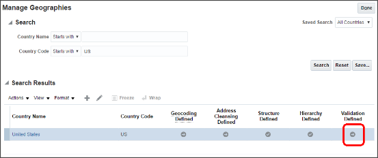

「地理の管理」ページで、名前か2文字のISOコードを使用して、インポートした国を検索します。 たとえば、国の名前「アメリカ合衆国」または2文字のISOコード「US」を入力して「検索」をクリックすると、検索できます。
「検索結果」領域で国を選択します。
「検証定義済」列で「タスクに移動」をクリックします。
「検証定義済」列で「タスクに進む」アイコンが強調表示された「地理の管理」ページのスクリーンショットを次に示します。

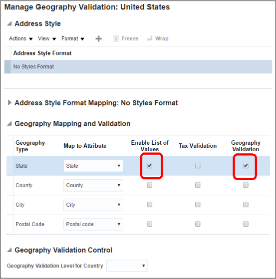

「地理検証の管理」ページの 「住所形式」セクションで、「形式の書式なし」住所スタイルが選択されていることを確認します。 「形式の書式なし」の住所形式の検証を定義すると、検証が国内のすべての住所に対して実行されます。
「地理マッピングおよび検証」セクションの「値リスト使用可能」を選択し、UIでの住所入力の際に値リストとして表示されるようにします。 たとえば、ユーザーにリストから州を選択させるには、「州」の「値リスト使用可能」を選択します。
Vision Corporationは、「州」の値リストを有効にします。 この会社は営業テリトリとして州を使用しており、州名が常に正確に入力されることを求めています。
テリトリで使用する予定のすべての地理タイプについて、「地理検証」を選択します。
この例では、Vision Corporationは州ごとに営業テリトリを設定する予定のため、州の「地理検証」を選択します。
地理タイプが米国の州の「値リスト使用可能」および「地理検証」オプションの場所が強調表示された「地理検証の管理」ページのスクリーンショットを次に示します。
ノート:住所要素の検証を選択しない場合でも、住所入力時に値が提示されます。 住所要素は検証されません。
不完全または無効な住所の保存をユーザーに許可するかどうかを、「国の地理検証レベル」リストから選択肢を選択することで指定します。
検証なし: ユーザーが不完全または不正な住所を保存することを許可します。
エラー: 有効な住所のみを保存することを許可します。
Vision Corporationは、不完全または無効な住所も含めてすべての住所を保存するため、「検証なし」を選択します。
「保存して閉じる」をクリックします。
