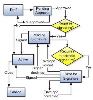

次の図では、ドラフトから承認、受入までの契約フローを示します。
契約の承認と受入フロー

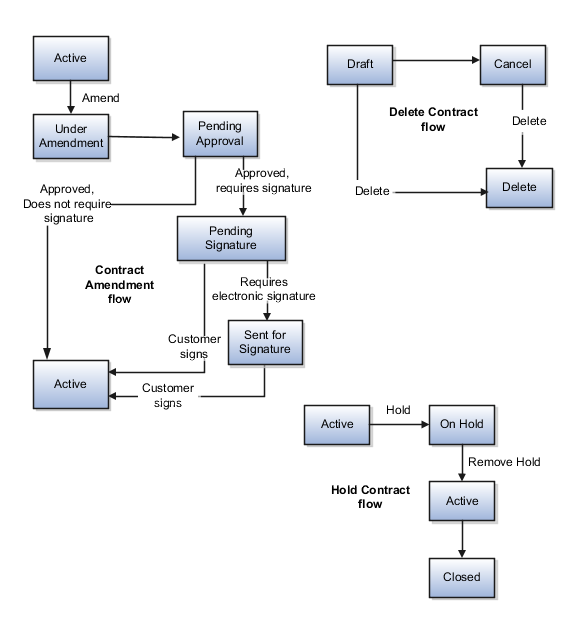

次の図は、契約の修正、契約の削除および契約の保留フローを示します。
