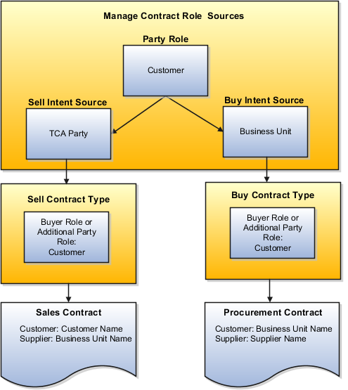

パーティ・ロールを契約で使用できるようにする
パーティ・ロールを契約で使用できるようにするには、次のことを行う必要があります。
「契約」作業領域で「契約ロール・ソースの管理」タスクを選択して、各パーティ・ロールを適切なパーティ・ソースに関連付けます。
「設定およびメンテナンス」作業領域の「契約タイプの管理」タスクを使用して契約タイプを管理する際に、パーティ・ロールを使用する契約タイプに各パーティ・ロールを追加します。 2種類のプライマリ契約パーティ(バイヤー・ロールまたは販売者ロール)の1つとして、またはセカンダリ・パーティとして、パーティ・ロールを追加できます。 1つの契約で使用できる販売者ロールおよびバイヤー・ロールは、それぞれ1つのみです。 セカンダリ・パーティは、同じロールが複数あってもかまいません。
