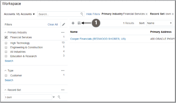

  4. 「別名保存」をクリックします。
    「保存」アイコン(コールアウト1)の場所が強調表示されたワークスペースのスクリーンショットを次に示します。
    サンプル検索と保存アイコンの場所を示す ワークスペースのスクリーンショット
