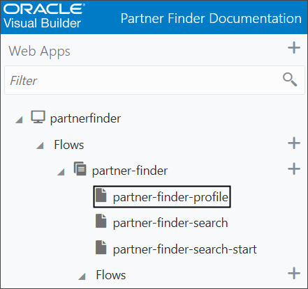

  1. Webアプリケーション > partnerfinder > フロー > partner-finder>partner-finder-profileにナビゲートします。
    これは、パートナ・ファインダ・プロファイル・フローを更新するために選択する値のスクリーンショットです。
