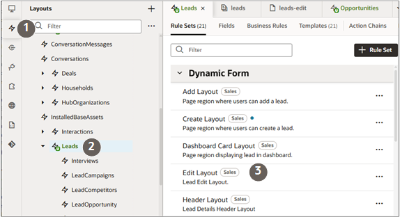

- 「レイアウト」タブをクリックします(スクリーンショットのコールアウト1)
- 「販売」ノードを開き、「リード」または別のオブジェクト(コールアウト2)をクリックします。
「動的フォーム」見出しで、「レイアウトの編集」またはフィールドを追加する別のレイアウト(コールアウト3)をクリックします。

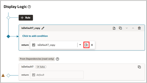

「表示ロジック」セクションで、デフォルト・レイアウトの「ルールの複製」をクリックして独自のレイアウトを作成します。
- 「ルールの複製」ダイアログ・ボックスで:
- オプションで、別の名前を入力します。
- 「レイアウトのコピーも作成」オプションは選択したままにします。
- 「複製」をクリックします。
複製で、「オープン」(次のスクリーンショットで強調表示されているアイコン)をクリック

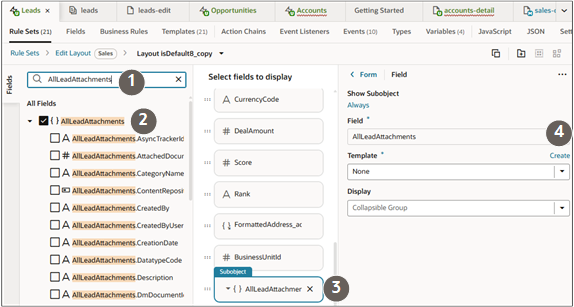

「フィールド」タブで、Attachments (次のスクリーンショットのコールアウト1)を検索し、リストの上部にある添付フィールドを選択します。
ノート: フィールド名はオブジェクトごとに若干異なります。 リードの場合、フィールド名はAllLeadAttachmentsです。 アカウントの場合は、「添付ファイル」です。 - フィールドを選択し、「表示するフィールドの選択」セクション(コールアウト2)で目的のロケーションにドラッグします。
添付フィールド(コールアウト3)を選択した状態で、右ペインの「テンプレート」フィールドの横にある「作成」リンクをクリックして、フィールド・テンプレートを作成します(コールアウト4)。

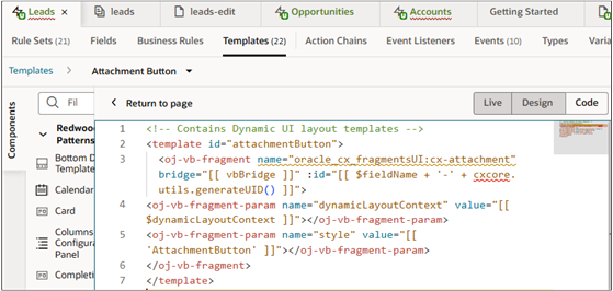

- 「テンプレート」サブタブで、作成したテンプレートを編集します。
- テンプレート・タグの間に、次のコードを貼り付けます:
<oj-vb-fragment name="oracle_cx_fragmentsUI:cx-attachment" bridge="[[ vbBridge ]]" :id="[[ $fieldName + '-' + cxcore.utils.generateUID() ]]"> <oj-vb-fragment-param name="dynamicLayoutContext" value="[[ $dynamicLayoutContext ]]"></oj-vb-fragment-param> <oj-vb-fragment-param name="style" value="[[ 'AttachmentButton' ]]"></oj-vb-fragment-param> </oj-vb-fragment>添付テンプレート・コードは次のようになります:
