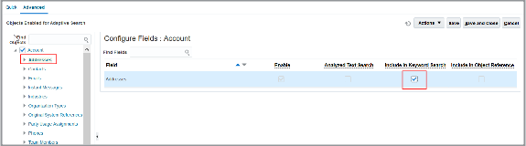

  3. タブの左ペインで、「アカウント」オブジェクトを開き、関連するオブジェクトを表示します。
  4. 「住所」関連オブジェクトを選択します。
    右側のペインの「フィールドの構成: アカウント」に、連結された「住所」フィールドが表示されます。
  5. 「住所」フィールドに対して「使用可能」オプションが選択されていることを確認します。
  6. 「キーワード検索に含む」オプションを選択します。
    次に、左側のペインの「アカウント」の「住所」の選択と、右側のペインの「キーワード検索に含む」オプションが選択された「住所」フィールドが強調表示された、「適応型検索の構成」ページの「拡張」タブのスクリーン・キャプチャを示します。
    「適応型検索の構成」ページの 「拡張」タブのスクリーン・キャプチャ。 強調表示されたフィールドについては、 テキストで説明しています。

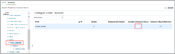

  7. すべての住所がアカウント検索に含まれるようになったため、重複を避けるためにプライマリ住所を除外できます。 プライマリ住所はすでに住所に含まれています。
    1. 左ペインで「プライマリ住所」を選択します。
    2. 右ペインで「キーワード検索に含む」オプションの選択を解除します。
      次に、左側のペインの「プライマリ住所」の選択と、右側のペインで「キーワード検索に含む」オプションが選択解除された「プライマリ住所」フィールドが強調表示された、「適応型検索の構成」ページの「拡張」タブのスクリーン・キャプチャを示します。
