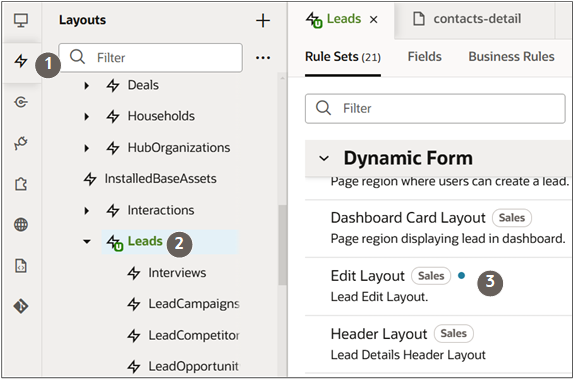

  3. VB Studioで、「レイアウト」タブをクリックします。
  4. 「レイアウト」タブで、「販売」ノードを展開し、「リード」をクリックします。
  5. 「レイアウトの編集」をクリックします。
    テキストで説明されているナビゲーション要素が強調表示されたリードの「レイアウト」タブのVB Studio詳細。
