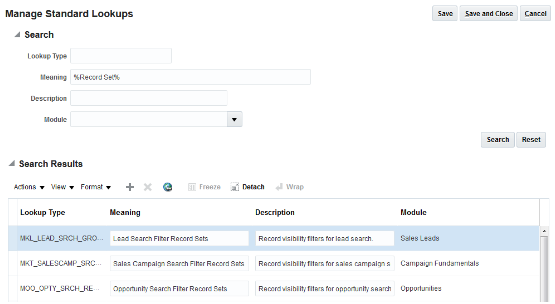

「設定と保守」作業領域にナビゲートし、次の項目を使用します。
オファリング: 営業
機能領域: 営業基盤
タスク: 標準参照の管理
「内容」フィールドに、
%Record Set%と入力します。 -
「検索」をクリックします。
このページには、様々な営業オブジェクトに対する検索フィルタ・レコード・セットの参照タイプのリストが表示されます。 検索結果を示す「Standard参照の管理」ページのスクリーンショットを次に示します。
検索結果で変更する参照タイプを選択します。

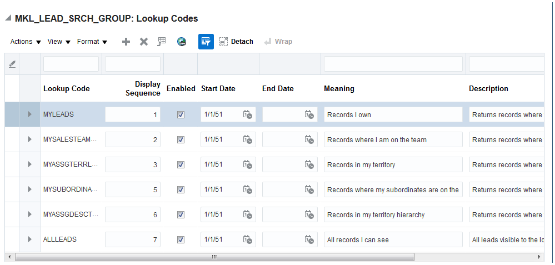

「参照コード」リージョンで値を編集できます。 下へスクロールしてください。
「リード検索フィルタ・レコード・セット」参照タイプの「標準参照の管理」ページの「参照コード」リージョンのスクリーンショットを次に示します。
参照タイプに応じて、次の1つ以上の編集を実行できます。
「内容」フィールドを編集して、リストでユーザーに表示される文章を変更します。
内容を変更しても、アプリケーションの機能には影響しません。
終了日を入力して、値を使用対象から外します。
表示順序を変更します。
「保存して閉じる」をクリックします
