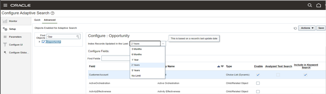

  4. 「オブジェクトを検索」フィールドで、オブジェクトを検索します。たとえば、次のサンプル・スクリーンショットの商談。適応型検索でレコードの索引付けを保持する期間を指定する場所を示すスクリーンショット
  5. 「最後に更新された索引レコード」ドロップダウン・リストから、適応型検索でレコードの索引付けを保持する期間を選択します。 次の中から選択できます:
