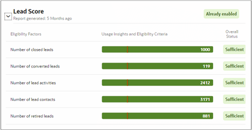

AIリード・スコア機能を有効にすると、トレーニング対象のモデルに十分な履歴データがあることがアプリケーションによってチェックされます。 少なくとも次のものがあることを確認します:
1,000件のクローズ済リード
- 100件の変換済リード
- 1,000のリード・アクティビティ
アクティビティには、通話、会議、電子メールなどがあります。
- 1,000人のリード担当者
- 100の取下げ済リード
これらは、最小限の要件にすぎません。 たぶん、小さな数字で意味のある予測を得られないでしょう。

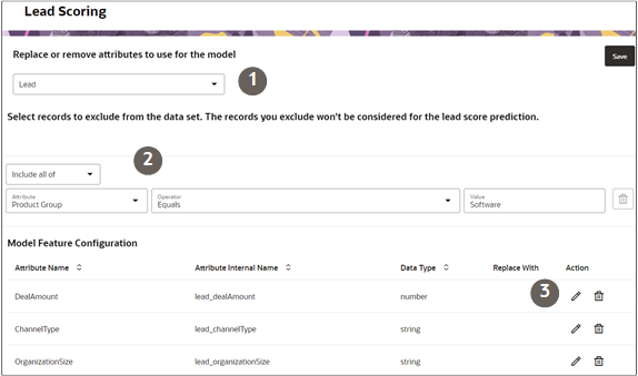

モデル自体を構成またはコピーすることはできませんが、いくつかの変更を行うことができます:
- リード自体またはアクティビティから属性を使用して、モデルのトレーニングおよび予測で使用されないレコードを除外できます
たとえば、通常販売する製品とは異なる製品のサブセットのリードを除外すると、予測が不正確になるため除外できます。 たとえば、主に機器を販売している場合は、サブスクリプション更新のためにリードを除外できます。 製品グループ、キャンペーン、パートナなど、複数の属性を使用して見込み客を除外できます。
除外されたレコードでは、引き続きUIに「AIリード・スコア」フィールドが表示されますが、フィールド値は空白です。
カスタム属性でモデルをトレーニングできます
モデルに属性を追加することはできませんが、モデルに含まれる一部のリード属性にカスタム属性を置き換えることができます。 リード・オブジェクト自体のみが、既存の属性の小さなサブセットに対する置換を許可します:
| コールアウト | 摘要 |
| 1 | 構成するオブジェクトを選択します。 |
| 2 | レコードを除外するために使用する属性と値を指定します。 複数のフィルタを入力できます。 |
| 3 | 「モデル機能構成」見出しにリストされている属性は、独自のカスタム属性に置き換えることができます。 |
