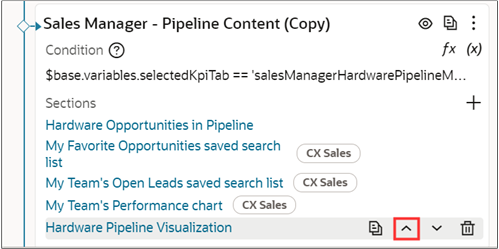

    新しく追加されたセクションがレイアウトの下部に追加されます。 「上に移動」矢印を使用して、目的のロケーションに移動します。 たとえば、パイプライン内のハードウェア商談のリストを示す表を表示する場合、商談のすぐ横の営業ステージ別に商談のビジュアライゼーションを表示できます。
    「上に移動」矢印が表示されるように、選択した新しい「ハードウェア・パイプライン・ビジュアライゼーション」セクションを示す「パイプライン・コンテンツ」コンテナ

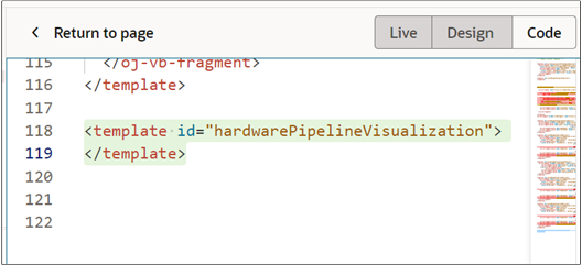

    新しいセクションには、空のプレースホルダーtemplateタグが表示されます。
    このスクリーンショットは、空のテンプレート・タグを示しています。

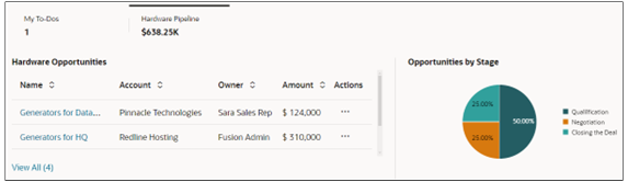

  10. 「プレビュー」をクリックして結果を表示します。
    ハードウェア商談の表の横にある営業ステージ別のハードウェア商談のサンプル・ビジュアライゼーションを次に示します。
    表の横にあるサンプルのビジュアライゼーション
