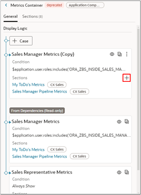

メトリック・コンテナ・コピーで「セクションの追加」をクリックします。 (このボタンは、スクリーンショットで強調表示されているプラス記号です)。
