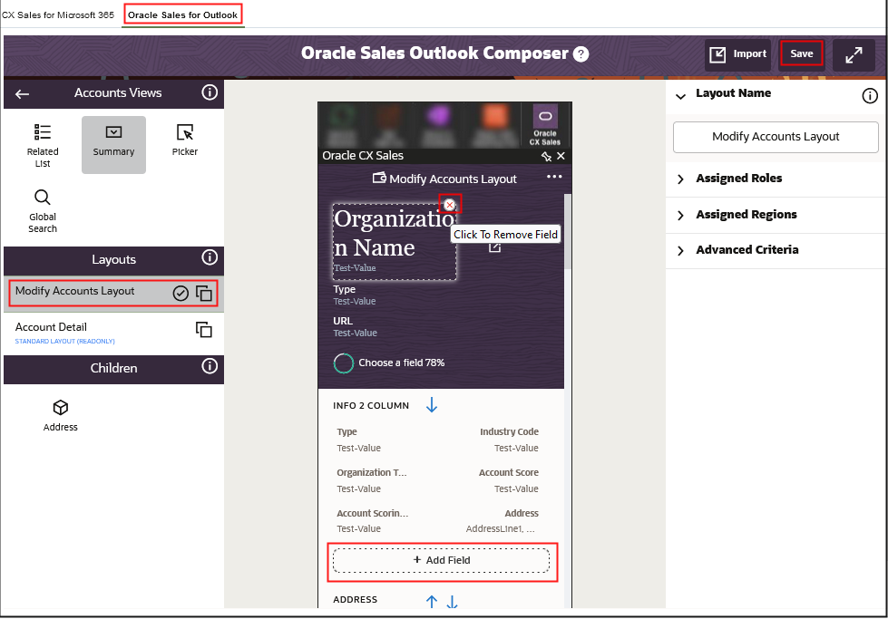

- 新しいレイアウトを作成する機能を選択します。 たとえば、「アカウント」機能をクリックします。
- 「アカウント・ビュー」ペインで、ページ・ビューのタイプを選択します。 たとえば、「概要」ビューをクリックします。
- 「レイアウト」ペインで、標準レイアウトの「クリックしてクローン」アイコンをクリックし、レイアウトの目的を反映するレイアウト名を入力します。 サンプル・スクリーンショットを次に示します。
- 表示されるフィールドを変更するには、関連するフィールドをクリックし、「フィールドの選択」ポップアップ・ページから新しいフィールドを選択します。
- フィールドを移動するには、フィールドを表示する位置のフィールドをクリックし、フィールドの選択ポップアップ・ページで該当するフィールドを選択または検索します。
除去したフィールドを再配置するには、フィールドを表示する位置のフィールドをクリックし、関連するフィールドを選択します。
- 「アクティブ」アイコンを選択して、レイアウトをアクティブにします。
レイアウトを作成した後は、使用可能なフィールドを構成し、ロールを割り当てて、レイアウトに基準を追加できます。
- Oracle Sales for Outlookページで「保存」をクリックします。
- 新しいページ・レイアウトをテストし、会社の演習に従ってサンドボックスを公開します。
