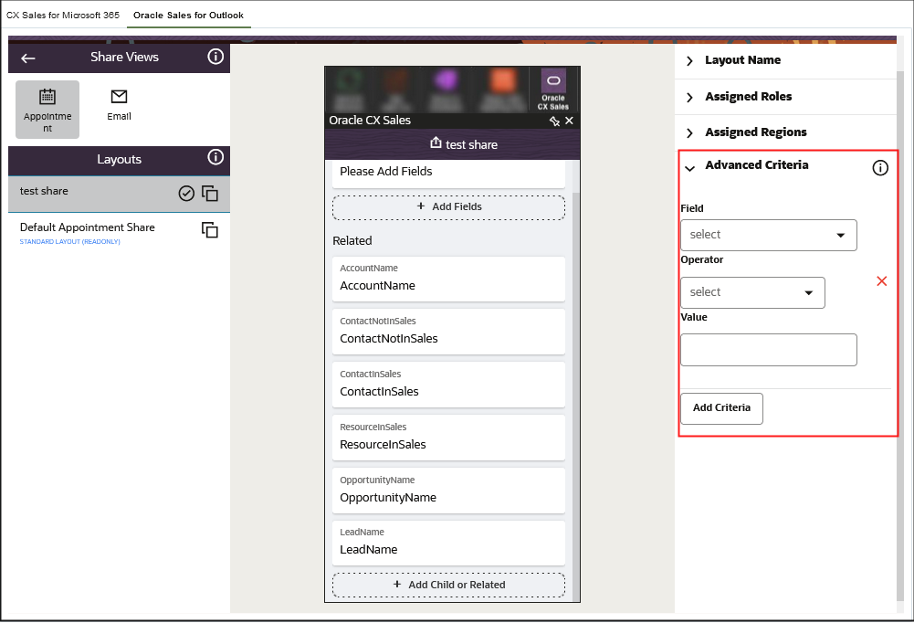

- 「アプリケーション機能」セクションで、次の例に示すように、拡張基準を追加するページ・レイアウトを含む機能を展開します。screenshot:
- 関連するレイアウトを展開し、新規レイアウトを作成します。
- 拡張基準リージョンで、「基準の追加」をクリックします。
- 「フィールド」、「演算子」を選択し、「値」フィールドに条件を入力して、基準を作成します。
複数の条件文を作成し、AND句またはOR句を使用してそれらを結合できます。
- 「保存」をクリックします。
