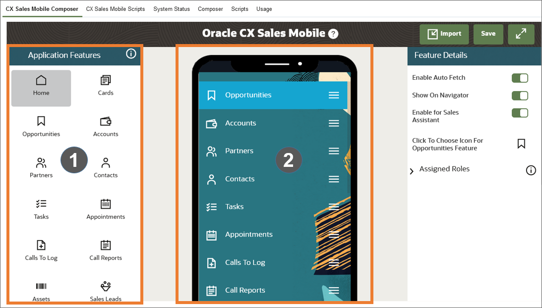

構成ツールは次のようになります。
次の段落で説明されているモバイル構成ツールを示すスクリーンショット
構成ツールの片側には、「アプリケーション機能」ペインが表示され、現在のサンドボックス(スクリーンショットのコールアウト1)でCX Sales Mobileに対して有効になっている標準オブジェクトとカスタム・オブジェクトがリストされます。 このペインには、オフライン設定およびユーザー設定を含むCX Sales Mobile用に構成できる設定も含まれています。
メイン・ペインには、構成済のバージョンのCX Sales Mobileアプリケーション(スクリーンショットのコールアウト2)が視覚的に表示されます。 ページを下にスクロールすると、「+機能の追加」ボタンが表示され、別の標準オブジェクトまたはカスタム・オブジェクトをアプリケーションに追加できます。
