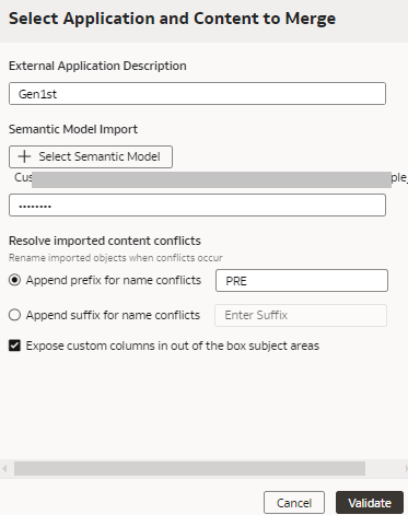

  4. 「マージするアプリケーションおよびコンテンツの選択」で、アプリケーションの名前を「外部アプリケーション摘要」に入力し、「セマンティック・モデルのインポート」を選択し、「セマンティック・モデルの選択」をクリックして該当するOracle Analytics Cloudセマンティック・モデルをローカル・マシンからインポートし、セマンティック・モデル・ファイルの暗号化に使用するパスワードを入力します。
    「マージするアプリケーションおよびコンテンツの選択」ダイアログ
  5. 「インポートされたコンテンツの競合の解決」で、競合が発生したときに、インポートされたオブジェクトの名前をプレフィクスまたはサフィクスで変更するオプションを選択します。
  6. 「即時利用可能なサブジェクト領域にカスタム列を公開」を選択すると、適用可能なすべてのサブジェクト領域で適合ディメンションに追加された列が表示されます。
  7. 「検証」をクリックします。

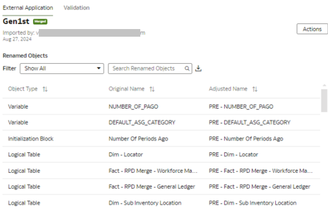

    外部セマンティック・モデルが検証され、「検証」タブにレポートが表示されます。 エラーがない場合は、「アプリケーションのマージ」ボタンが表示され、それをクリックしてマージ・プロセスを完了します。
    検証に成功し、「アプリケーションのマージ」ボタンが使用可能になりました
    エラーが発生した場合は、エラーが表示され、マージは開始されません。 外部セマンティック・モデルのエラーを修正し、再試行してください。
    検証に失敗し、エラーが表示されました
  8. 「外部アプリケーション」リージョンで、インポート・プロセスが完了していることを確認します。
    マージが完了しました
