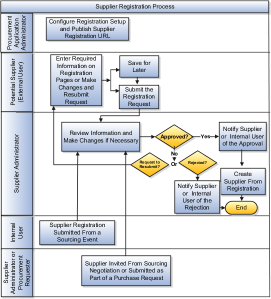

この図に、前述の登録フローを示します。 調達アプリケーション管理者、潜在的サプライヤ、サプライヤ管理者、内部ユーザー、サプライヤ管理者または調達依頼者によって実行される処理が表示されます。
サプライヤ登録プロセス・フロー
