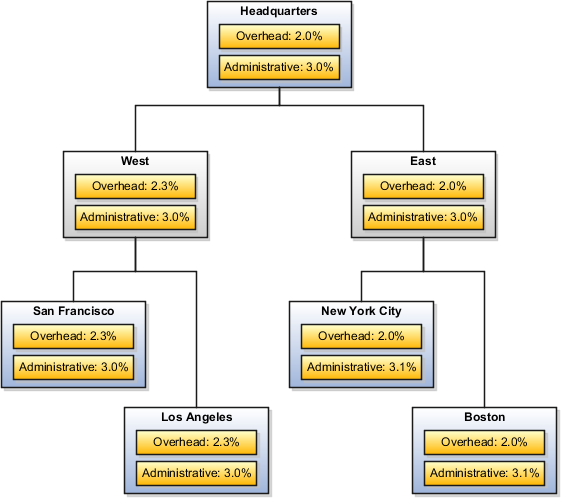

乗数は、間接費金額を取得するために直接費金額を乗算するレートを指定します。 組織階層を使用しない場合は、間接費コードと一意の組織またはすべての組織の組合せに乗数を割り当てることができます。 組織階層を使用する場合は、間接費コードと一意の組織または親組織の組合せに乗数を割り当てることができます。
組織階層を使用すると、明示的に定義された乗数を使用せずに、レートを下位レベルの組織にカスケード・ダウンできます。 Project Financial Managementアプリケーションで、乗数がない階層内のレベルが見つかった場合は、親組織の乗数が使用されます。 したがって、例外の識別には組織乗数スケジュール階層が使用されます。 組織の乗数は、親組織の乗数を上書きする場合にのみ定義します。
次の図は、乗数を使用する組織の例を示しています。 親組織本社には2つの乗数が定義されています: 乗数が2.0のオーバーヘッド、乗数が3.0の管理。
アプリケーションは、East組織のトランザクションを処理する際に乗数を検出しません。 したがって、親組織の乗数である本社の乗数が使用されます。
BostonおよびNew York Cityの組織には、3.1の管理乗数が割り当てられ、オーバーヘッド乗数は割り当てられません。 したがって、Boston組織およびNew York City組織のトランザクションを処理する場合、アプリケーションでは、3.1の管理乗数と本社組織の間接費乗数が使用されます。
West組織には、間接費乗数2.3が割り当てられ、管理乗数は割り当てられません。 したがって、West組織のトランザクションを処理する際に、アプリケーションでは、間接費乗数2.3および本社組織の「管理乗数」が使用されます。
サンフランシスコおよびロサンゼルスの組織には乗数が割り当てられていません。 したがって、サンフランシスコおよびロサンゼルスの組織のトランザクションを処理する際に、西部組織の間接費乗数と本部組織の「管理乗数」が使用されます。
