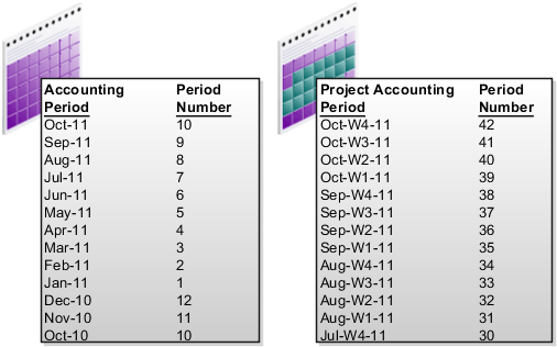

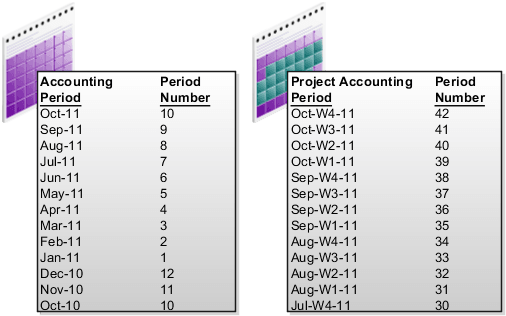

例
次のイメージの例を使用して説明します。
会計期間を定義する表を次に示します。 各月は、特定の番号が付いた期間です。 たとえば、1月は期間番号1の期間で、12月は期間番号12です。 この採番パターンは毎年繰り返されます。
会計期間 |
期間番号 |
Oct-11 |
10 |
Sep-11 |
9 |
Aug-11 |
8 |
Jul-11 |
7 |
Jun-11 |
6 |
May-11 |
5 |
Apr-11 |
4 |
Mar-11 |
3 |
Feb-11 |
2 |
Jan-11 |
1 |
Dec-10 |
12 |
Nov-10 |
11 |
Oct-10 |
10 |
プロジェクト会計期間を定義する表を次に示します。 各週は、特定の番号が付いた期間です。 たとえば、Jan-W1は期間番号1の期間で、Aug-W4はカレンダの第34週であるため期間番号34です。 この採番パターンは毎年繰り返されます。 このプロジェクト会計期間を使用して、プロジェクト情報を週次ベースでレポートできます。
プロジェクト会計期間 |
期間番号 |
Oct-W4-11 |
42 |
Oct-W3-11 |
41 |
Oct-W2-11 |
40 |
Oct-W1-11 |
39 |
Sept-W4-11 |
38 |
Sept-W3-11 |
37 |
Sept-W2-11 |
36 |
Sept-W1-11 |
35 |
Aug-W4-11 |
34 |
Aug-W3-11 |
33 |
Augt-W2-11 |
32 |
Aug-W1-11 |
31 |
