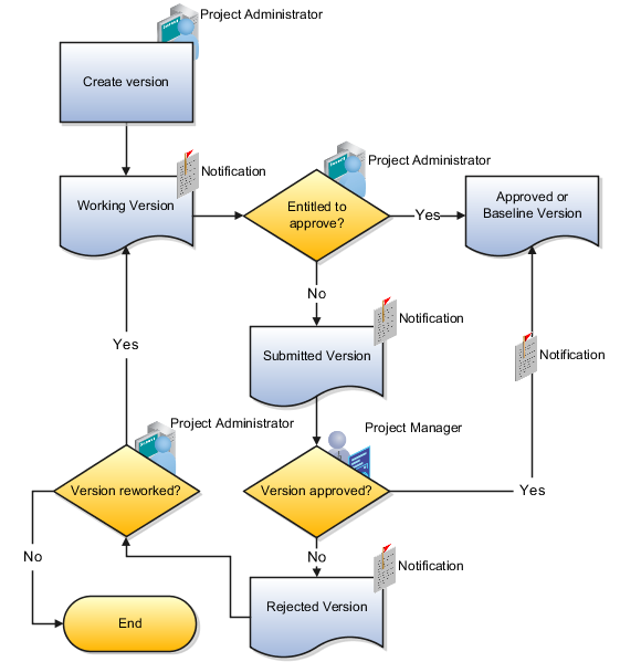

予算/予測ステータス・フローについて
次の表に、予算および予測ステータス・フローのステージを示します。
処理実行日
ステータス
通知の送信先
必要な処理
バージョンの作成
作業中
作成者(依頼者)
なし。
バージョンを登録
発行済
依頼者、承認者、プロジェクト・ロールおよび参加者
承認者はバージョンを承認または否認できます。
バージョンの承認
承認済またはベースライン
なし。
バージョンを却下
否認済
なし。 依頼者はオプションでバージョンを再加工できます。
再加工バージョン
作業中
なし。
予算および予測の承認フローと、ステータス変更にBPELを使用する影響を示す図。
