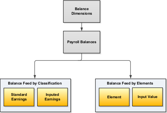

この図には、バランスの特定の値を識別するバランス・ディメンションがあります。 ここに、エレメント分類およびエレメントによってバランスが挿入されます。
この図では、エレメント分類およびエレメントによってバランスが 挿入されます。
給与バランス定義は、次のコンポーネントで構成されています。
  • バランス
  • 定義済バランス
  • バランス挿入
