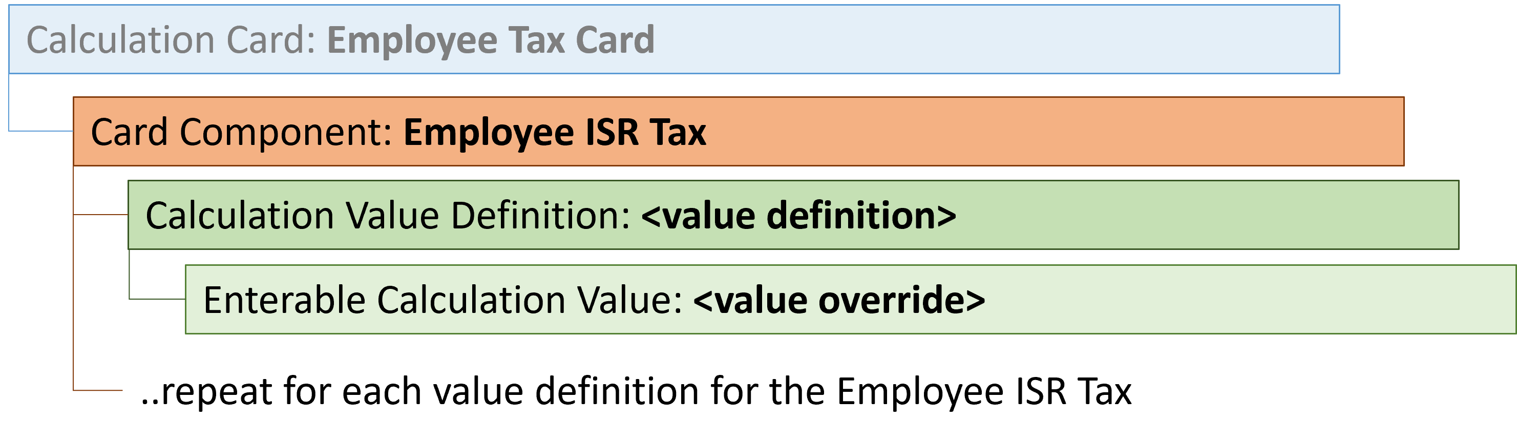

従業員ISR税カード・コンポーネント
従業員ISR税カード・コンポーネントは、従業員ISR税情報値定義グループの上書きを許可する税関連情報を取り込みます。 従業員納税カードが自動的に生成されると、このカード・コンポーネントが自動的に生成されます。
デフォルト設定された税情報を更新する必要がある場合は、従業員ISR税カード・コンポーネント、値定義および値上書きを指定します。
従業員ISR税のカード・コンポーネント属性

従業員ISR税値定義

従業員ISR税の計算値定義属性
計算値定義レコード・タイプでは、値を上書きする値定義の名前を指定します。

従業員ISR税の入力可能計算値属性
入力可能計算値は値定義の上書き値を指定します。 これは、上書き対象の値定義が定義されている計算値定義レコードを参照します。

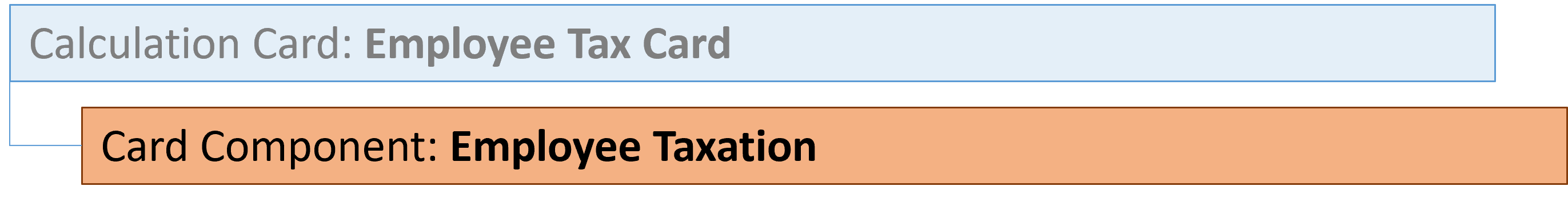

従業員課税カード・コンポーネント
従業員課税カード・コンポーネントは、メキシコの税金の計算に必要な税情報を取り込みます。 従業員納税カードが自動的に生成されると、このカード・コンポーネントが自動的に生成されます。 デフォルト設定された税情報を更新する必要がある場合は、従業員課税カード・コンポーネント、値定義および値上書きを指定します。
従業員課税のカード・コンポーネント属性

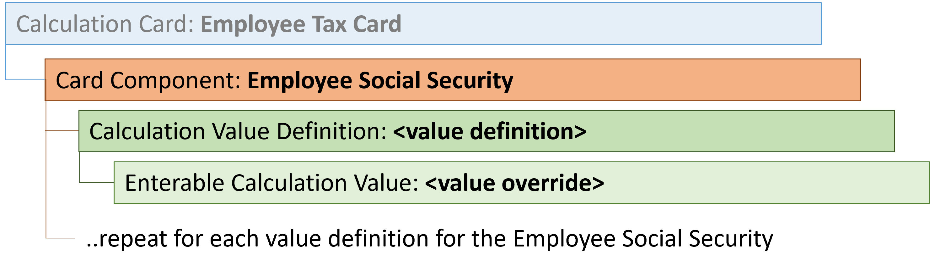

従業員社会保障カード・コンポーネント
従業員社会保障カード・コンポーネントは、従業員社会保障および退職(定年他)拠出金の計算に必要な社会保険関連情報を取り込みます。 従業員納税カードが自動的に生成されると、このカード・コンポーネントが自動的に生成されます。
デフォルト設定された社会保険情報を更新する必要がある場合は、従業員社会保障カード・コンポーネント、該当する値定義および値上書きを指定します。
従業員社会保障のカード・コンポーネント属性

従業員社会保障値定義
従業員社会保障カード・コンポーネントでは、値定義を使用して上書き値を指定します。

従業員社会保障の計算値定義属性

従業員社会保障の入力可能計算値属性
